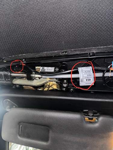

Hallo mein Dach öffnet sich nicht mehr es summt zwar wenn ich die Zündung drehe jedoch passiert nicht wenn ich den Knopf zum aufmachen betätige. Zudem blinkt es ständig rot.
Mir hat mal jemand davon erzählt die Alarm Anlage abzustellen....
Beim auslesen stand ein internen Spannungsproblem. Hat da jemand eine Idee?
LG
6 Antworten
Meistens soll ein Kabelbruch am Verdeck am Knick über dem Fahrerkopf die Ursache dafür sein
Motor läuft aber schon oder? Nur mit Batterie führt schnell zu Unterspannung..
Bitte den genauen Fehler. Die Diagnose fürs Verdeck is üblicherweise ganz gut um den Fehler stark einzugrenzen.

Hallo, dieses Problem hatte ich auch noch vor ein paar Tagen. Meine Vermutung ist, dass es am Hallsensor liegen kann, da das Fehlerbild recht identisch ist.
Der Sensor befindet sich auf der Fahrerseite im Verdeck.

hallo,
@silver_E46 - danke für das YT-Video - der etwas ältere Japaner,
der sich stur an sein Diagnosegerät klammert und vertraut - und
dann noch mit einer Pinzette einen der beiden Hallsensoren von
A nach B verschiebt - herrlich
bis auf die Tatsache, daß diese (Mikros) fixiert sind und nicht hin
und her (außer diese wären gelöst worden) verschoben werden kö-
nnen etc. - aber er hat herausgefunden, daß diese funktionieren -
es war - was aus dem Video allerdings auch nicht hervorgeht, dann
doch der berüchtigte, schwarze Plastikblock, der vermutlich gerissen
war, aber . . .(von jemanden, der das schon mal gemacht hat)
