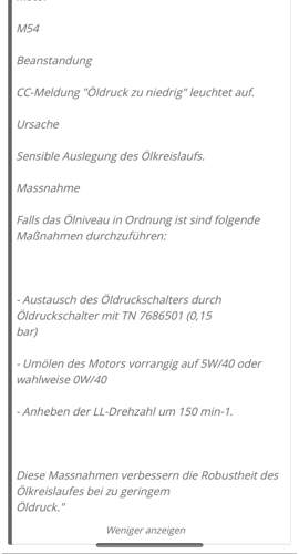

Ich hatte das gleiche Problem mit meinem 325i, aber es gibt dafür eine TPI von BMW:
1. Wechsel des Öldruckschalters auf die TN 7686501 mit 0,15 Bar. (eigentlich für den M54 Motor im E60 gedacht)
2. Umölen auf 5W40, oder besser noch 10W40
3. Anheben der Leerlaufdrehzahl um 150 Um/min
Das Problem mit den O-Ringen hast du ja schon behoben. Evtl. kannst du dir die Anhebung der LL-Drehzahl sogar sparen.
Danach sollte eigentlich alles o.k. sein.

Hier nochmal der entscheidende Auszug aus der TPI.
Wie bereits geschrieben, hatte ich exakt die gleichen Symptome, die nach der Änderung verschwunden waren.
