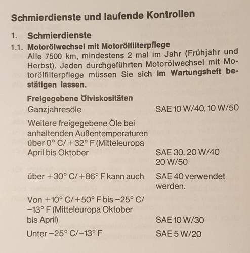

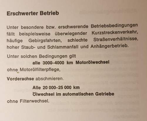

Bzgl. Ölwechsel mal zum Vergleich die Vorschriften eines Autos von 1971. Wer auf Nummer sicher gehen will, kann auch mit heutigen Motoren noch so verfahren.
Wartungen beim Einfahren
Öl alle 7500km oder zweimal jährlich
Verkürzte Intervalle
