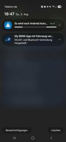

ich habe aktuell große Probleme, mein Samsung S21 Ultra mit meinem neuen BMW iX1 (U11) mit OS9 zuverlässig über Android Auto zu verbinden.
Was passiert:
  • Die Verbindung über Android Auto Wireless kommt oft nicht zustande oder bricht direkt wieder ab.
  • Teilweise erscheinen ständig Fehlermeldungen, ohne dass eine stabile Verbindung aufgebaut wird.
  • Es wirkt so, als ob Android Auto erzwingen will, sich über das WLAN-Modul mit dem Auto zu verbinden – aber genau da scheint etwas nicht richtig zu funktionieren.
  • Ich habe zum Testen mehrere Android-Smartphones ausprobiert (u. a. auch Xiaomi und andere Samsung-Modelle) – überall dasselbe Problem.
  • Zwischendurch tauchte sogar eine seltsame Meldung auf:
Hat jemand von euch ähnliche Erfahrungen gemacht? Gibt es bekannte Probleme mit der WLAN-Verbindung bei Android Auto in Kombination mit OS9?
Bin für jeden Hinweis dankbar!

Setz mal die App Android Auto zurück. Hat bei mir geholfen.
Wenn es nicht funktioniert mit BMW klären, ob das S21 kompatibel ist.
Eventuell ist es schon zu alt.
Danke dir für die schnelle Rückmeldung!
Ich habe Android Auto bereits komplett zurückgesetzt – leider ohne Erfolg.
Das gleiche Fehlerbild tritt auch mit einem aktuellen Xiaomi 15 auf, daher würde ich ein spezifisches Problem mit dem S21 Ultra eher ausschließen.
Scheint eher ein generelles Thema mit der WLAN-Kopplung in Verbindung mit OS9 zu sein.
Ich frage mal parallel bei BMW nach – falls ich etwas Neues höre, poste ich es hier.
Viele Grüße
Kamil

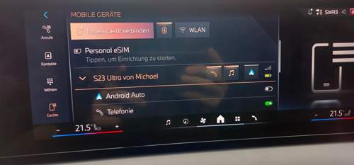

Hallo, ich hab seit kurzem das Problem das sich mein S23 Ultra nicht mehr mit Android Auto verbindet.
Fahrzeug ist ein BMW X3, Baujahr 2025.
Versuche die Verbindung kabellos aufzubauen, was bis vor kurzem auch funktioniert hat.
Verbindung zum Telefonieren usw ist vorhanden nur das einrichten von Android Auto schlägt fehl.
Speicher vom Handy und Fahrzeug wurden gelöscht usw.
Kein Erfolg.
BT und WLAN sind beide gekoppelt?
Hast du denn im X3 noch usbc Datenports?
Ja sind beide gekoppelt.
Ports gibt es und auch versucht.
Aber ging auch nicht, Smartphone war richtige Verbindung eingestellt.
Auch schon neueres Android Auto Beta versucht.
