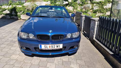

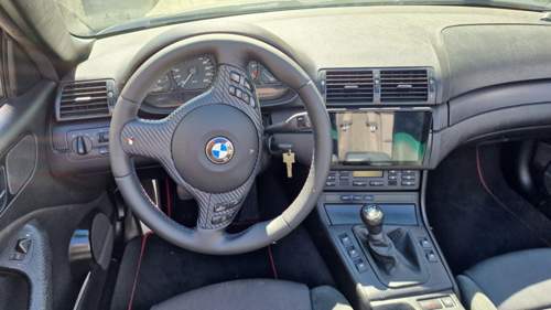

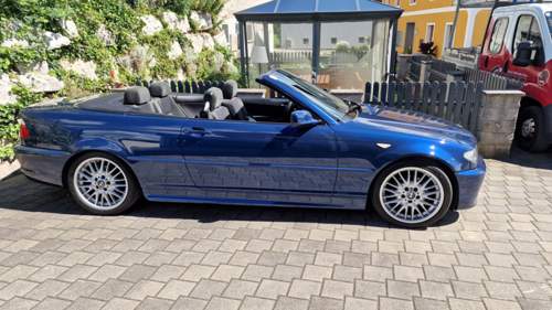

Hallo anbei ein paar Fotos von meinem Cabrio.
Gruss yamaha
E46 seitenansicht
Front
Lenkrad
