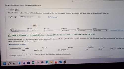

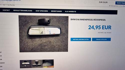

Hallo würde dieser passen.
Gruss yamaha
Innenspiegel-e46
Du hast eine Funk Zentralverriegelung und keine die mit Infrarot arbeitet.
Der hier sollte richtig sein
https://www.ebay.de/itm/194227986068?...
Hallo habe einen Spiegel gefunden, der laut Ebay passt.
Werde mir den bestellen der Preis 25 Euro plus Versand.
Gruss yamaha
