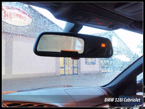

Hallo Leute Funkernbedienung klappt wieder, es war der Innenspiegel, Spiegel eingebaut, Schlüssel angelernt und klappt wieder. Jetzt geht auch der alte Schlüssel wieder. Nochmal Danke für euro Tipps.

Es wäre noch interessant zu wissen, ob das alte ffb-Modul im Spiegel die Initialisierungssperre aktiv hat.
Wenn ja, würden ein paar Klicks mit der Maus das Problem lösen.

Haha, nicht viel. Nun, ich kann, aber nicht nötig. Ich könnte die Initialisierungssperre aufheben und es wieder weiterverkaufen.
Ich habe einen 2006er Kompass/Dimm/DWA-LED-Spiegel in meinem eigenen Auto, in den ich die gesamte Fernbedienungselektronik meines Originalspiegels eingaebaut habe.
