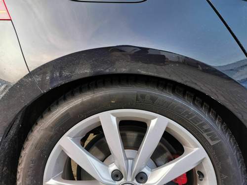

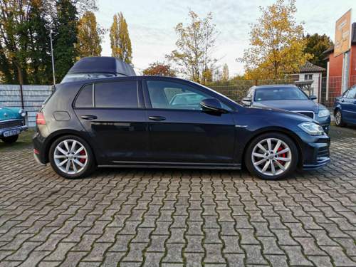

Nein er ist tiefer. Nochmal ca. 30mm zur GTD Höhe. In RE haben sie mir gesagt das er zwar etwas höher steht als im Gutachten, ist aber abgenommen. Hier zwei Bilder. Jedoch mit 17 Zoll Winterreifen und noch bevor die Schrauben zum entspannen gelöst wurden.

Guten Morgen
Ist dezent tiefer. Sieht gut aus.
Aber er ist dir zu hart. Falsches Fahrwerk.

@polouwe Guten Morgen. Ja ich mag es nicht wenn die Reifen schon im Radkasten stehen. Im Sommer hab ich dann 18 Zoll drauf.
