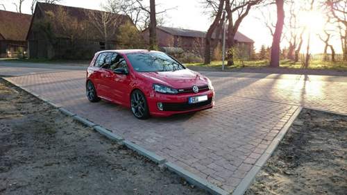

Ich hatte die Pro Kit Federn damals in meinem Edition 35.
Optisch kaum ein unterschied zum Serienfahrwerk, zudem sehr hart und bei hohen Geschwindigkeiten sehr unsicher. Direkt nach dem Bull-X Auspuff damals meine größte Fehlinvestition in Sachen Tuning. Leider war ich jung und habe mich auf die Aussagen vieler verlassen... 😠
Hätte ich doch einfach mal eine Testfahrt irgendwie/irgendwo gemacht 🙄
Hier ein Bild zu dem Pro-Kit Trauerspiel: https://i.ebayimg.com/00/s/OTAwWDE2MDA=/z/YtoAAOSwuCBeMSSW/$_10.JPG
