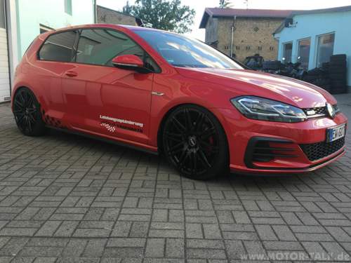

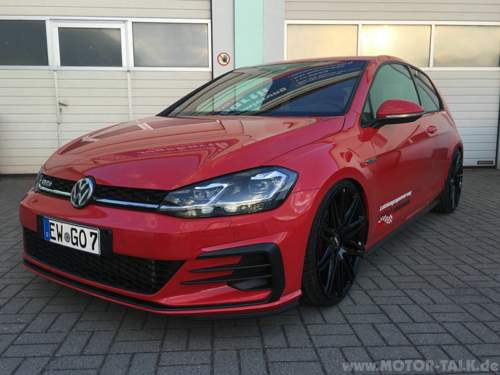

Längs Beschleunigung beim GTD alles schön und gut, möchte den aber etwas schöner um die Ecken scheuchen können und natürlich muss er etwas tiefer. Erst war nur Federn Eibach Sportline oder Gewindefedern geplant aber zum einen haben die Dämpfer 70 TKM drauf zum anderen haben wir hier vor den Toren von Berlin den Leistungs und Fahrwerksspezi Leistungsoptimierung Sägebarth der mich auch überhaupt auf den GTD als Empfehlung gebracht hat. Jetzt hat der seinen Werkstattwagen GTD mit nem neuen Bilstein B14XLtief umgerüstet, das normale B14 geht nur bis 45mm und ist etwas zu hart für grosse Räder laut Sägebarth, und das neue B14 XL geht runter bis 65mm und extra comfortabler abgestimmt wenn mann grössere (ab 19 Zoll) Fegen verwenden will. Ich will bei 19 Zoll bleiben und Sägebarth hat sogar 20 Zoll drauf und das Ding fährt sich dermasen genial schnell um die Ecken und mit einem Comfort was ich nicht für Möglich gehalten hätte. Bin schon andere Gewindefahrwerk gefahren die sich als sportlich comfortabel bezeichnet haben aber weder das eine noch das andere waren!! Felgen behalt ich 19 Zoll aber das Bilstein XL Gewinde ist bei mir Pflicht. Schnappschüsse beim Steffen Sägebarth.

Hier kommt wie versprochen ein kurzer Fahrbericht:
Wie gesagt fahre ich einen GTD von 2018.
Das neue Fahrwerk ist definitiv um einiges härter geworden im Vergleich zum Serien GTD Sportfahrwerk. Man merkt jede Bodenwellen und Unebenheiten der Fahrbahn. Für mich deshalb teilweise schon zu hart. Das Fahrwerk wurde von einem der Einbaupartner eingebaut und überprüft. Sehr zu empfehlen die Werkstatt! (Recklinghausen)
Das Auto liegt dafür aber natürlich auch super auf der Straße und man fährt fast wie auf Schienen durch die Kurven.
Zum Thema Licht: Aktuell bin ich nur 20mm tiefer als GTD Serie. Also 30 zum Serien Golf. Das Licht war anfangs noch nicht eingestellt und leuchtete viel zu tief. Nach dem erneuten anpassen der LED Scheinwerfer ist es nun wieder perfekt und so gut wie vorher.
@Ripper_Golf4 schrieb am 11. Dezember 2019 um 16:24:41 Uhr:
Hast du dann auch wirklich das XL? Nur 20mm tiefer als GTD Serie kann ich mir nicht vorstellen, so hoch kann man das B14 XL doch gar nicht einstellen.
Nun verstehe ich die Welt nicht mehr. Das XL Tief soll doch komfortabler als das VW-Sportfahrwerk sein und sehr sensibel auf Querfugen und dergleichen ansprechen 😕😕😕
@Boffboff: Ich habe zumindest das XL bestellt (bei einem von Deimann gelisteten Händler) und auch auf dem Karton stand der korrekte Name. Ebenfalls habe ich einige Nummern kontrolliert. Auch die Farben passen, vorne gelb hinten Silber. Ich glaube beim normale B14 ist es genau anders herum. Aber du hast recht, die Tieferlegung ist 40-65. Da es am oberen Anschlag ist sind es also 40mm tiefer als Serie.
@DVE: selbst Deimann hat mir auf Nachfrage bestätigt das es härter ist als das Standard Sportfahrwerk. Es heißt auf der Webseite ja "mit extra Komfort für 19 und 20 zoll". Und nicht mehr komfort als Serie. Das er wirklich so viel härter wird hätte ich anhand dieser Aussage und auch einigen Aussagen aus dem Forum nicht gedacht.
