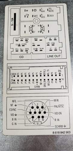

Ein Blaupunkt RNS-D - 4B0 035 192M
Rnsd 4b0 035 192m
RNSD 4B0 035 192M Rückseite
RNSD 4B0 035 192M PIN-Belegung
Und bitte Leute...Streitet nicht rum wegen mir und meinem Problem...OK! Muss nicht sein.
Des bereden wir unter uns wenn ich euch beim Treffen sehe oder ihr mal Bock habt in meine Gegend zu fahren um ein Wochenende mal hier unten Party zu machen.
Und was den Code angeht...Kann ich ja erst den einen dann den anderen mal versuchen.
Bei meinem Glück das ich gerade habe passen beide...lach 😉

@HD-Chopper wenn du ein rns-d drin hattest, dann bestimmt auch eine tmc box, oder? Hast du dort das can signal gebrückt?

TMC ist hinterm KI...Antennen abgezogen und beide Enden miteinander verbunden...Stecker abgezogen und PIN 2 mit 8 und 3 mit 9 verbunden.
Ok, halten wir also fest: es scheinen beide Codierungen zu gehen. Bei mir hat A6 damals nicht funktioniert.
Ganz genau so wird es auch beim 4B gemacht. Wenn man auf A4 codiert hat man kein V Signal, deshalb würde ich immer auf A6 codieren beim D2.
Bei meinem A8 damals hatte die A6 Codierung ebenfalls funktioniert, alleridings hatte ich einen CAN Simulator verbaut.

Kommt drauf an, beim 193G geht auch mit der A6 codierung kein V-Signal. Allgemein aber beim 192er auf jeden Fall und bei einigen frühen Versionen des 193er geht es auch noch.

Kurze Info....es hat geklappt. Alles geht bis auf das Bluetooth Modul. Wird leider noch nicht angezeigt.
Aber auf Zündung reagiert es nun.
Ach ja. Im KI wird auch wieder Radio/CD und beide SD Cards angezeigt. Mit Nummer und Titel.
Und der Code ist 0519412
Neue Software 220 auch wieder drauf.
Warscheinlich muss ich jetzt nur noch die vorletzte Zahl gegen eine 5 tauschen. Vielleicht auch eine 6...
