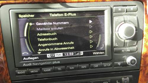

Ok. Aber ich dachte damit kann ich mein RNSE mit meinem Handy koppeln falls Anrufe beim fahren eingehen oder auch Internet Radio anhören.
Dann geht das also nicht?
Ich weiss jetzt nicht, welches Modul Du da hast. Ich empfehle wärmstens als Freispreche die FISCON (ebenfalls KUFATEC, glaub ich). Die kostet zwar ein bisschen was, integriert dafür aber Dein Handy über Bluetooth so, als ob es original wäre. Inklusive der Original-Optik und Bedienbarkeit, beispielsweise über das MFL, so vorhanden.
Wenn gewünscht kann ich ja mal ein paar Bilder davon machen, wie das dann aussieht
Da kommst du mit der originalen BT FSE vom A4 aber deutlich günstiger. Brauchst nur den Kabelsatz und das Steuergerät, ist P&P und voll ins RNS-E integriert.
Ja, das hatte ich damals nicht auf dem Schirm. Voll integriert ist die FISCON aber ja auch.
Kostet...? Teilenummer?

Hier das RNS-E mit der Fiscon Basic Plus

@micha204 schrieb am 22. Januar 2019 um 21:26:11 Uhr:
Sehr geil. Den Umbau mach ich dann auch
Geht dann aber nicht mehr mit dem bereits serienmäßigen eingebauten Microfon..oder?
