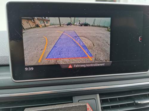

Also ich habe meine Original Audi kamera nun verbaut.
Leider wird nichts angezeigt, wenn ich den Rückwärtsgang einlege.
Ich habe Fehlercodes (Band-Ende, keine Grundeinstellung)
Aber ich weiß jetzt nicht wo was falsch gelaufen ist.
STG 19 habe ich die Installationsliste angepasst.
STG 09 Byte 35 Bit 4 auf 1
5F VPS 0x0B VPS 0x0B msg bus mit Klemme 15 und "Infotainment Datenbus" getestet
6C habe ich jetzt nichts geändert.
Irgendwie gibts da auch zich verschiedene anleitungen.. die einen sagen ich muss nur stg19 anpassen.
keine Parameter drauf ^daher kannst du auchb 6c nicht codieren
erst die parameter auf die kamera ziehen
dann codieren !
eher wird auch kein Bild kommen
Rechte seite Bildschirm ist kein Auto zu sehen.
PDC hinten ist verbaut.
Img-20240625
Hast du optischen Abstandswarner? Oder nur PDC?
Das wird wohl nur beim optischen Abstandswarner angezeigt.
Wenn er nur hinten hat - hat er kein OPS
