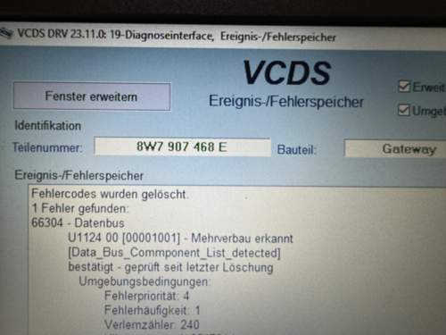

Gibt es schön eine Lösung für den Fehler im Speicher "Mehrverbau erkannt" im Steuergerät 19?
Funktionieren tut soweit aber alles.

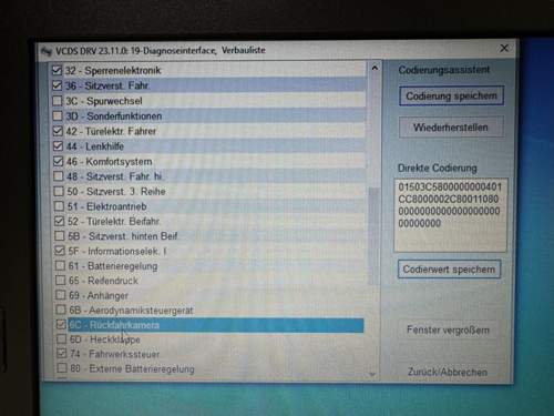

Codierung im 6c Steuergerät habe ich von 0294010102002001400040 auf 0237060102002001000040 geändert.
VCDs Hex Can und OBD11 hab ich zur Verfügung.
Mit VCDS die verbautenliste richtig setzen
Hab ich nun versucht. Selbes Problem.

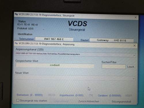

Verbautenliste ist ein eigener Punkt ^ du bist in Anpassung
Danke für die Korrektur. Ist soweit auch angehakt.
