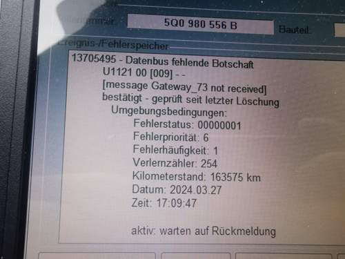

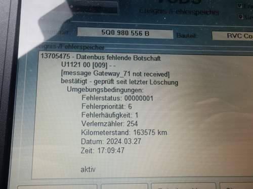

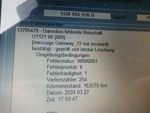

Codierung prüfen
Fehlerspeicher mal komplett auslesen und posten ...
heute neu codiert
1
2
2
Die Teilenr (5Q0) finde ich jetzt aber seltsam...
In der Verbauliste im Gateway eingetragen?
du meinst Kleme 15 ?
du hast schon mal die falsche kamera ^
das wird nicht laufen
4M0 - sollte die kamera haben; du hast 100% die falsche
Verkäufer kontaktieren und richtige verbauen

@Scotty18 schrieb am 27. März 2024 um 20:09:30 Uhr:
4M0980556A ?
ja, wobei die sich nur über die Diagnose so meldet...
Die Hardwarenr ist eine andere...
3V0827566L für Limo
3V0827566M für Avant
@silvekk schrieb am 30. März 2024 um 18:39:17 Uhr:
4M0980556A ?
das ist die Steuergerätenummer! sprich die kamera an sich ist ein "Würfel" in dem Griff
der wird gerne im Osten mal gegen "irgendwas" getauscht ; und dann kommt eben sowas bei raus ^
5Qx läuft eben im A4 nicht. genau so wenig wie im A5 Q5 FY
