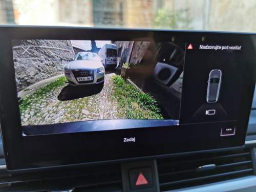

Moin,
ich habe bei meinem Audi A4 B9 8W0 von 12/15 eine Rückfahrkamera nach der Anleitung von Bogdan nachgerüstet.
Das Auto hat allerdings keine Parksensoren und ich weiß dass es auch das Bild für die Rückfahrkamera im MMI gibt, wenn man keine Parksensoren hat.
Die Rückfahrkamera funktioniert auf jeden Fall, sie zeigt immer dann ein Bild im MMI,
wenn ich das Steuergerät über VCDS neustarte oder das Auto längere Zeit gestanden hat,
wenn dann allerdings die Meldung vom Audi Smartphone Interface kommt,
dann verschwindet die Kamera wieder und tritt dann auch nicht mehr auf.
Das sind dann immer nur ein paar Sekunden.
Bei der Codierung ist mir aufgefallen, dass der Bit den ich im 6C Steuergerät setzen muss zwischen Parksensoren nur hinten oder Parksensoren vorne und hinten entscheidet.
Wenn ich ihn deaktiviert lasse gibt das Steuergerät auch keinen Fehler.
Kein Steuergerät schmeißt einen Fehler.
Im Internet gibt es nur Anleitungen, die Parksensoren bereits besitzen, warum mein Auto keine hat,
bleibt mir allerdings ein Rätsel.
Da ich keinen Knopf in der Leiste für die Parksensoren habe, brauche ich die Ansteuerung durch das Einlegen des Rückwärtsganges.
Ich weiß jetzt nicht, ob es hilft die Codierung in der Zentralelektrik "RVC installed" zu setzen...

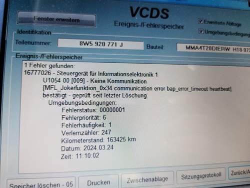

Codierung prüfen
Fehlerspeicher mal komplett auslesen und posten ...
@Scotty18 schrieb am 23. März 2024 um 19:51:34 Uhr:
Codierung prüfen
Kamera
Fehler
Fehler 2
Auf Bild 2, die Kamera muss kalibriert werden.
Dann ist das Problem zumindest gelöst.
