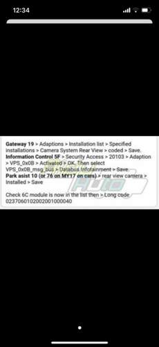

Hallo. Ich würde bei mir die rückffahrkamera nachrüsten. Von aliexpress. Kann mir wer die codierungen schicken. Ich kenne mich mit vcds aus nur auf englisch bin ich mir da nicht ganz sicher. Bevor ich anfange was zu codieren wo ich denke das das bedeuten könnte wäre mir gleich deutsch lieber.
Vd im Voraus.
19 Gateway - Verbauliste - Rückfahrkamera anhaken
9 Bordnetz - Codierung - Byte 38 Bit 2 anhaken
5F MMI - Anpassung - in der Suchmaske VPS eingeben - ...0x0B auf aktiviert - ...msg_bus auf Klemme 15
6C RFK - war bei mir schon vorab codiert und musste nicht mehr angepasst werden.

Ich habe jetzt doch noch eine Frage zum Anschluss der Plusleitung.
Es werden ja in der Anleitung zwei Varianten zum Anschluss an den Sicherungsträger genannt, einmal für große und einmal für kleine Sicherung, wobei die kleine Sicherung empfohlen wird an Steckplatz 13, Sicherungsträger C.
Welcher Konakt ist dort jetzt genau drinnen? 1.5 mm Micro Timer N 103 357 06 wie in der Anleitung, oder doch ein 2.8 mm Junior Power Timer N 906 843 07, was meine Vermutung wäre.
Konntest du diese Frage klären? Braucht es überhaupt einen anderen Kontakt für das Power Kabel? Im Video von Bogdan, welches in der Anleitung verlinkt wird, wird nichts erwähnt, dass der Kontakt geändert werden muss bei der Aliexpress Kamera.
Folgefrage, falls man den Kontakt wirklich tauschen muss: was für eine Crimp Zange braucht man dafür? Oder kann man das auch ohne spezielle Zange bewerkstelligen, und die Kontakte sauber hinkriegen?
Also der Kontakt der auf dem Kabel von AliExpress drauf ist, ist auf jeden Fall falsch und passt nicht wirklich in den Sicherungsträger. Benötigt wird ein 2.8 mm Junior Power Timer für 0.50 mm² Querschnitt.
Zum crimpen benötigt man eine Zange für unisolierte Kabelschuhe. Dabei ist auch auf den Querschnitt zu achten, welche diese abdeckt. Ohne diese wird es schwer bis unmöglich das ordentlich hinzubekommen.
