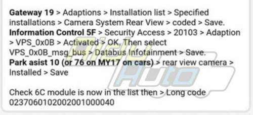

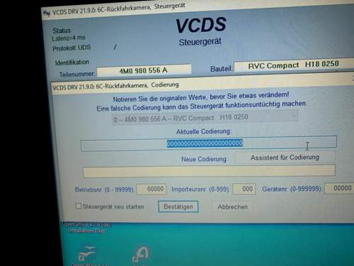

Danke, habe im 6c Rückfahrkamera Codierung als Aktuellen Cod nur 00000000 muss ich dort die Codierung von Hand machen also 02370601020020010000040 eintragen ?

Dann wird dir normal auch der Datensatz fehlen
@myaudi So wie Du geschrieben hast ist die Kamera Original von Audi.
Dann benötigt die noch die Parameter entweder per SVM oder du suchst jemanden mit VCP.
Mit VCDS alleine geht es nicht.
Wenn ein Aktivierungscode dabei ist würde ich es über Audi machen - dann ist es auch sauber bei Audi hinterlegt samt Gewährleistung, PR Nummern und zukünftigen SVM Aktionen...
