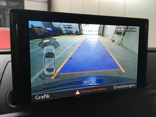

Ich habe bei meinem A4 jetzt auch die Rfk nachgerüstet. Bin begeistert und es funktioniert perfekt, so wie wenn sie original mit dabei gewesen wäre!!
Eine Sache finde ich nicht heraus - sollte man mit dem nachgerüsteten System auch die Option "Anhängeransicht" wählen können oder gibt es diese Option nur wenn man das System "Umgebungskamera" hat?? Anhängekupplung ist logischerweise bei mir vorhanden.
müsste ggf über die codierung im 6c gehen
ok, also es ist diese Funktion dabei wenn man die Rückfahrkamera original hätte.

Img-2102
Img-2103
Img-2104
