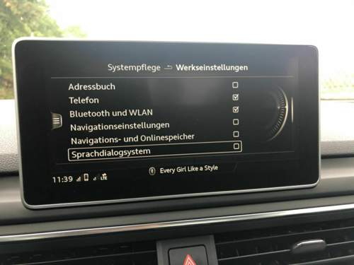

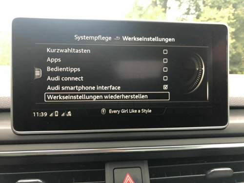

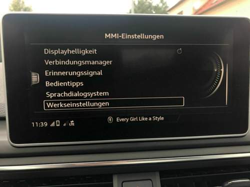

Das nervige Problem hatte ich auch seit iOS 13 (Update auf 13.1 ändert nichts daran) und konnte es nun endlich wie folgt lösen. Alle !drei! Einstellungen mussten dafür auf Werkseinstellung gesetzt werden (Siehe Bilder). Dann einfach das Handy neu koppeln und alles funktioniert wieder :-)
