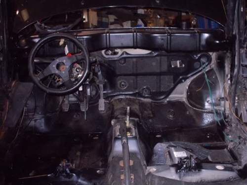

Mittlerweile ist der Querträger und der "Heizungskasten" entfernt.
Es ist die komplette Dämmung mitsamt Teppich durch "gutes Gebrauches" erneuert und auch ist der ABS-Kabelbaum eingebaut.
Dscn4303
Dscn4335

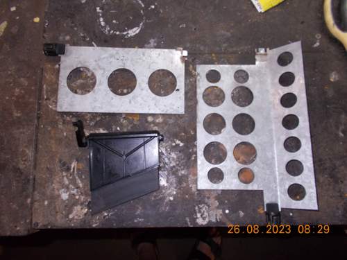

ich habe den Heizungskasten zerlegt und vollständig gereinigt, da ich mir mich sicher war, ob da nicht auch Löschpulver drin ist. Tatsächlich war er bezüglich Löschpulver erstaunlich sauber. Aber es fanden sich viele Reste von Schaumstoff.
Die Klappen hatten dagegen quasi fast Null Schaumstoff.
Also habe ich den Heizungskasten renoviert und vorsorglich den Heizungskühler ersetzt, da der "Alte" im oberen Bereich korrodiert war. Den Gebläselüfter habe ich probe laufen lassen - fast eine Strunde: ohne Auffälligkeiten.
Der Heizungskasten ist eingebaut, wie auch ein gut gebrauchter Querträger.
Alle benötigten Kabelbäume sind mittlerweile vorhanden, wobei einige geändert/angepasst oder ergänzt werden mußten.
Mittlerweile befinde ich beim Einbau der Kabelbäume.

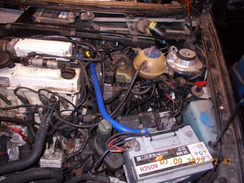

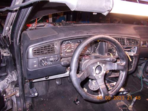

Es gibt POSIIVES zu berichten!
Alle Kabelbäume sind verbaut und es funktioniert schon sehr viel!
Folgendes wurde bzw konnte noch nicht geprüft werden:
- Temperaturanzeige,
- Geschwindigkeitsmesser,
- Sitzheizung,
- Heckscheibenheizung,
- ZV,
- OBD-Buchse,
- Radio,
- Klimaanlage,
- Zigarettenanzünder.
- Anhängersteckdose mit Kontrollleuchte.

- Die ABS-Kontrollleuchte zeigt einen Fehler - nicht erfreulich, aber dann kann ich gleich mal schauen, ob die OBD-Buchse funktioniert
- Die Hupe geht nicht: Wird hoffentlich eine einfache Ursache haben.
- Das Bremslicht führt ein "Eigenleben": Manchmal leuchtet es dauerhaft obwohl nichtmal der Stecker auf dem Bremslichtschalter sitzt. Da werde ich nochmal ein bißchen Zeit für die Fehlersuche aufwenden müßen.
Trotzdem ein sehr großer Schritt in Richtung, den GTI wieder zu fahren!
Im Anhang paar Bilder und hier noch ein kleines Video:
https://youtu.be/4J9l-23x_jE
Grüsse.

beim Zusammenbau der Kabelbäume und anschließen hatte ich eine für mich plausible Steckverbindung, die aber nirgends dokumentiert war. Ich hatte sie aber mittels weißem Klebeband markiert, damit ich sie wieder finde.
Tatsächlich war dies die Ursache des "seltsamen Eigenlebens" des Bremslichts und des Bremslichtschalter:
Es war sogar möglich - ohne das der Schlüssel steckte - durch treten des Bremspedals die Zündung zu aktivieren (also wie wenn der Schlüssel auf Zündung steht) und hinten ist Dauerbremslicht.
Damit kann ich für die Beleuchtung (fast) einen Haken machen: Es ist noch die Anhängersteckdose anzuschließen und zu prüfen und da speziell, ob auch die Anhängerblinkkontrollleuchte einen nicht funktionierenden Anhämgerblinker erkennt.
Die Hupe konnte nicht funktionieren, weil ich den Stecker noch nicht aufgesteckt hatte.
Die ZV funktioniert auch und sogar dessen "Komfortschaltung" - also wenn man den Schlüssel länger auf "AUF" oder "ZU" hält Öffnen bzw Schließen auch die Seitenscheiben.
Was auch funktioniert, ist das Ein-/und Ausschalten der Webasto Standheizung mittels der Telestart T91.
Auch beginnt der Golf wieder im Innenraum nach einem Auto auszusehen: Das Armaturenbrett ist eingebaut.
Und auch habe ich mal den Lack der linken Seite und das Heck frisch poliert. Glänzt wieder schön.
Desweiteren habe ich nochmals ein Video des "Tachos" getätigt, da wohl das vorherige ein wenig mißlungen war.
https://youtu.be/IrfH-DCVtbE
Grüsse.
