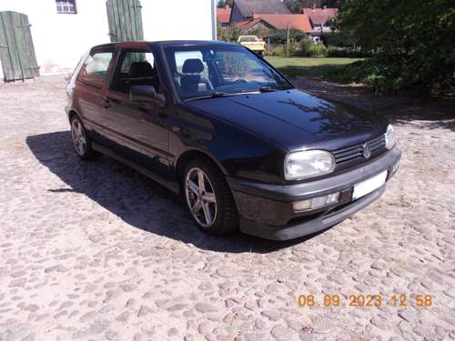

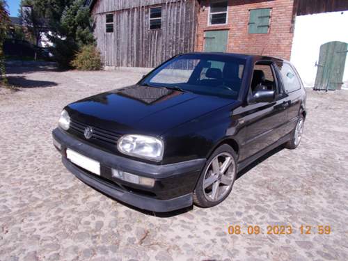

Hier noch paar Bilder des fertigen Golfs.

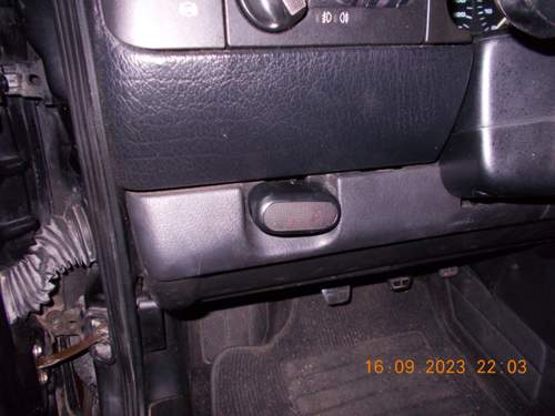

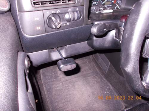

Beim "damaligen" Einbau der Standheizung mußte die Position der Batterie geändert werden. Allerdings war dann das Massekabel der Batterie zu kurz, um es am originalen Massepunkt anschließen. Für dessen Verlängerung nutzte ich einen Batterietrennschalter.
Solche Schalter habe ich auch in meinen Käfern verbaut, da das Abklemmen der Batterie bei längeren Standzeiten doch recht müßig ist.
Beim GTI fand ich immer etwas doof und unkomfortabel, daß ich nicht - wie bei den Käfer - den Schalter vom Fahrersitz aus bedienen kann.
Letzten Freitag abend hat´s "Klick" in meinem Hirn gemacht: Warum nicht einfach den "Choke-Zug" des Schlacht-Diesels nehmen: Dafür habe ich ja auch noch die originale Verkleidung!
Gedacht und am nächsten Tag als Provisorium gebaut (siehe Bilder):
- Choke eingeschoben: "Strom" AN,
- Choke gezogen: "Strom" AUS.

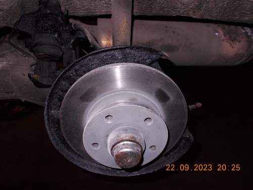

da die hinteren Bremsscheiben nach der Standzeit einen "Rostring" bekommen haben, habe ich mich entschlossen die hintere Bremsanlage bezüglich Bremsscheiben und /-beläge zu erneuern.
Wie ihr euch vorstellen könnt - wenn ich schon so anfange - war da mal wieder etwas "doof".
Ich habe den Karton für die Bremsscheiben aufgemacht und siehe da: Es fehlt ein Loch - statt fünf sind es nur vier. (siehe Bild)
Da ich die Bremsscheiben nicht wegen des Verschleißes (kaum 10.000km gelaufen) tauschen wollte, sondern wegen des Tragbild, habe ich einen sehr sinnfreien "Plan B" getätigt.
Einfach die Bremsscheiben ein wenig abdrehen!
Sowas schon alleine ist "sinnfrei", weil Bremsscheiben recht günstig sind und der Aufwand für´s Abdrehen doch recht hoch ist.
Aber ich habe mich dafür entschieden. Grund: Ich will es fertig haben, kann mal wieder meine Drehbank nutzen und kann euch zeigen, daß sowas auch keine "Zauberei" ist, selbst mit einer Drehbank, wo es den VW Käfer nur auf dem "Reißbrett" gab.
Das eigentliche "Abdrehen" ist eher ein "Abschleifen" mit sehr geringem Abtrag - zumindest schafft da meine Drehbank nicht viel Abtrag.
Grundlegend bei Solchem ist es, daß man die Bremsscheibe sauber "Plan ausrichtet" im "Futter" der Drehbank.
Selbst mit meiner "Uralt-Drehbank" geschieht das Abdrehen mit "automatischen Vorschub" fast wie von Alleine.

die Bremsscheiben waren nahezu neuwertig. (ca. 9,8mm). Nach dem Abdrehen war die Dicke links ca. 9,3mm und rechts ca. 9,4mm. Nach meinem Wissensstand beträgt das Verschlei0maß 8mm.
Die Frage nach der "Schlagfreiheit" ist mehr als berechtigt. Wie ich schon beschrieb, ist es sehr wichtig die Bremsscheibe auf der Drehbank abribisch auszurichten.
Schon nach der Montage ließ sich vermuten, daß es damit keine Probleme geben wird, was sich auch beim Fahren bestätigte.
Tatsächlich sind die "Ankerbleche" nicht mehr die Schönsten, aber völlig intakt.
Im "Nachhinein" ärgert es mich schon ein wenig, keine Neuen eingebaut zu haben.

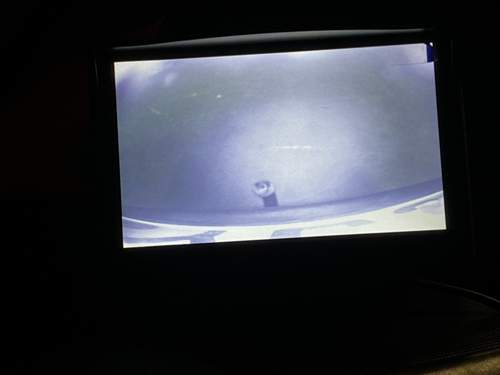

Um auch wieder den vorherigen Komfort genießen zu können, habe ich eine neue Funkfernbedienung für die ZV verbaut. Zwar war die vorherige nicht vom Brand befallen, aber es war einfacher eine Neue zu verbauen und so teuer ist sowas auch nicht. Auch habe ich den Monitor für die Rückfahrkamera ersetzt und anders platziert.
