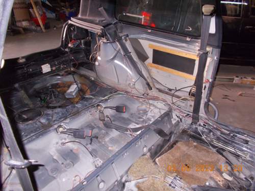

ich fahre einen 92er Golf 3 GTI.
Aufgrund eines Brandschadens mußte ich die komplette Elektrik ab Windschutzscheibe bis Heckscheibe tauschen.
Leider ließ sich nichts finden für das 92er Baujahr.
Gefunden habe ich nur was für Baujahr 96.
Nach Einbau startet der Motor zwar kurz, geht aber umgehend wieder aus.
Grundlegender Unterschied der Kabelbäume ist, daß der 96er über eine Lesespule mit Steuergerät verfügt, was der 92er nie hatte - der 92er hat einen einfachen Schlüssel ohne Transponder (manche nennen es auch "Blechschlüssel"😉.
Wie soll ich jetzt weiter verfahren?!
Suchen nach dem richtigem Kabelbaum oder einem geeignetem Stromlaufplan - beides wie "die Nadel im Heuhaufen suchen".
Oder den verbauten Kabelstrang belassen und irgendwie der Lesespule den richtigen Code kundtun, daß der Motor läuft

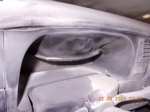

ich habe fast den kompletten Innenraum entleert und alles gereinigt. Auch habe ich da "Rostherde" gefunden, denen ich den Krieg erklärte - speziell der hintere Fußraum. Die Lederausstattung habe ich gereinigt und so dick mit Fett versehen, daß selbst nach Wochen immer noch nicht alles eingezogen war
Auch habe ich das Pulver vom Lack entfernt und dann den Wagen 4 mal poliert, wo die vierte Politur Carnaubawachs war.
Zu dem Zeitpunkt kam ich einfach mit der eigentlichen Reparatur des Brandschadens nicht weiter und habe mir gedacht: "Es wäre ziemlich doof, wenn du die Karre zwar in einem Jahr wieder hinkriegst und er läuft, aber dann Lack und Leder durch das Löschpulver ruiniert sind. Das wäre die Ausgeburt der eigenen Blödheit - also jetzt Gasgeben!!!"
Ich glaube, daß der Wagen noch nie so sauber war wie jetzt.
Im Anhang einige Bilder dazu.

ich glaube, du begreifst nicht den Umfang des Schadens.
Laut Gutachtens der Versicherung, da es eh ein Totalschaden ist, wurde der Schaden nicht im Detail beschrieben, sondern grob auf 12500€ datiert.
Es gibt an Kabelbäumen so ziemlich nichts NEU zu kaufen und bei Gebrauchtem muß man sich auf das verlassen, was gesagt wurde und oft ist man verlassen!
Natürlich habe ich mich mit Stromlaufplänen versorgt. Sonst wäre der Golf nicht da, wo er jetzt ist!
Hier nochmals die Bilder des Grauens.
