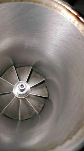

ich besitze eine F31 330d mit dem N57 Serienleistung 258 PS.
(Leistungsoptimierung auf 320 PS vor ca. 90.000km)
Der Wagen hat 150.000 km runter.
Alle 10.000 km Ölwechsel mit Ravinol RUP.
Durch Internetrecherchen bin ich auf das Thema "Turbo heult" gestoßen und habe das mal bei mir beobachtet. In der Tat heult auch bei mir der Turbolader. Im kaltem Zustand mehr als im warmen. Im warmen Zustand ist es somit nicht weg, sondern noch hörbar. Aber definitiv leiser als im kaltem Zustand.
Da es nun im warmen Zustand zu hören ist, habe ich gleich Panik geschoben und habe mir das Schaufelrad vom Turbo angeschaut. Habe das Ansaugrohr entnommen und mir den Turbo angeschaut.
Die Welle hat Spiel!
Ich kann die Welle ganz minimal hoch und runter wackeln, relativ gering. Jedoch kann ich die Welle schon deutlich stärker rein und rausziehen. Wie groß das Spiel ist, ist natürlich schwer zu sagen. Aber wenn ich es mit relativ viel Kraft mache, dass hört man auch das Knacken vom Spiel.
Es ist gar kein Öl zu sehen. Anlaufspuren sehe ich auch keine. Ich füge noch ein Bild an.
Des Weiteren habe ich ein Video mit geöffnetem Fenster gemacht, wo man das heulen gut hören kann.

Ist der Turbo defekt und muss getauscht werden?

Ich habe damals das Maschinenbaustudium auf Turbolader abgeschlossen, habe jetzt 20 Jahre bei einem Turboladerhersteller gearbeitet und dort war ich beim Testen wie auch in der Entwicklungsabteilung. OK unsere sind 150 bis 15'000 kg schwer jedoch kann ich Dir hier vielleicht etwas weiter helfen, da ich mich doch schon lange damit befasse..
Wenn das Spiel zu gross ist, dann ist das Lager verschlissen und es kommt zu Berührungen des Verdichterrades oder Turbinenrades mit den strömungsführenden Teilen. Da fährst Du nicht mal mehr rechts ran und das ding ist blockiert.
Ölleckage in den Verdichter oder Turbine ist ein weiteres Problem. Den Schlauch nach Verdichter hast Du schnell ab, wenn ein Problem vorliegt hast Du eine riesen Sauerei. Kümmere Dich nicht um verölte Oberflächen.
Die Turbinenseite zu öffnen ist viel Arbeit und wenig aussagekräftig, da Du vermutlich verbranntes Öl von Dieselruss wenig unterscheiden kannst. Wenn der Wagen ständig Öl verlangt dann könnte es dort verbraucht werden.
Wann macht ein Turbolader lärm? Entweder sind irgendwo Leitungen defekt. Das findest Du auf der Hebebühne schnellheraus.
Oder der Turbolader arbeitet im falschen Bereich. Wie? Z.B wenn die VTG Verstelleinheit den Turbolader unnötig beschleunigt. Dies entsteht durch zu weit geschlossene Leitschaufeln vor der Turbine.
Eine erste Prüfung wäre zu schauen ob beim Starten des Motors die VTG regelt. Was diese auch tut wenn man kurz gas gibt. Du siehst den Verstellerbei offener Haube unten im rechten Motorraum. Das Gestänge ist bei dem Motor (N57 6 Zylinder Diesel? 258PS?) von oben.
Es kann aber auch sein, dass das Turboladerkennfeld nicht zum Tunnig passt und dass das schon lange so ist. Dann läuft darauf unnötig hohen Drehzahlen was die Lebensdauer des Turbos reduziert.
Und ganz zuletzt erwähne ich einen Widerstand zwischenTurbolader und Motor auf der Luftstrecke. Wie sieht das Saugrohr aus? Ist das zu vom AGR? Sind die Drallklappen noch da oder alle aus dem Anker gefallen? Das führt auch zu einem anderen Betriebspunkt, da der Widerstand dann viel zu hoch ist.
Am Rotor rumdrücken würde ich an Deiner stelle bleiben lassen. Es sagt nichts aus und kann zu einem Lager oder Wellenschaden führen.
DAs ganze Thema Schmierung und Lager kannst Du ignorieren. Wenn das Lärm macht, dann macht es das ein paar Millisekunden lang und der Lader ist ganz hin.
Das Verdichterradverdient sicher keinen Schönheitswettbewerb. Aber lass es einfach. Ich hatte Verdichterräder gesehen da fehlten 10 Prozent an der Schaufel. Und er lief sehr gut.
Mach mal ein Video im Motorraum bei Leerlauf und etwa 2000 RPM. Ich kann Dir dann sagen ob das bei mir anders ist.
Grüsse,Martin

Es ist auf jeden Fall ein strömungsbedingtes Geräusch. Ich würde den Verdichteraustritt zum Ladeluftkühler wirklich genauer ansehen. Das mit dem Stethoskop ist eine gute Idee.
Okay also muss ich den Ladeluftkühler demontieren. Aber da sieht man nicht viel denke ich. Das Verdichterrad ist ja durch den Ansaugtrakt zu sehen. Das Verdichterrad sieht gut aus. Natürlich sind da keine Spuren zu sehen.
Auf was genau soll ich auf der Verdichterseite achten?
Hier ist noch ein Bild vom verdichterrad.
Habe ich gestern gemacht.
Ich hoffe man kann was erkennen. Es ist eindeutig das alte Rad verbaut

Bei aller Ehre, aber ein Unwuchtheulen gibt es nicht. Unwucht würde ab einer gewissen Grenze dazuführen, dass der Rotor streift.
Auf dem Film hat man für mich eindeutig das Geräuch gehört welches Verdichter, nicht Turbinen, sondern Verdichter, machen wenn diese ganz normal arbeiten. Ich habe bei ABB Turbosystems 3,5 Jahre am Prüfstand Turbolader getestet und wage daher diese Aussage.
Ich würde den Ladeluftkühler nicht ausbauen. Vielmehr die Druckleitung am Verdichteraustrittsgehäuse zum Ladeluftkühler.
Ich würde auf jedenfall den Schalldämpfer am Verdichteraustritt "11" genau prüfen oder bei BMW beurteilen lassen.

Ich hatte den Schalldämpfer raus.
Damit ist nichts. Damit kann auch nichts sein, das ist einfach nur ein Resonanzraum, da kann nicht kaputt gehen.
Ich habe erneut versucht das Geräusch zu lokalisieren.
Es muss einfach vom Verdichterrad kommen. Man hört es nun doch eher an der ansaugseite, als an der Druckseite.
Also es muss vom Verdichterrad kommen.
Es ist auch bei kaltem Motor etwas stärker.
Was kann das nun sein?
Ich habe axial und radial leichtes Spiel. Da muss aber auch Spiel sein,soweit ich das weiß.
Das ist aber nur sehr sehr gering
