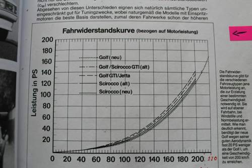

Wenn ein 16V die 200 nicht schafft, stimmen entweder die Randbedingungen nicht, oder es ist was anderes faul. Leistung ist ein Produkt aus Drehmoment und Drehzahl. Mehr Hubraum kann subjektiv mehr Leistung suggerieren. Aber lassen wir das.

An dem, was auf dem Pic zu sehen ist, ändert auch der Hubraum nichts, wenn die Leistung fehlt. 😉
Bei identischen Fahrzeugen ist das Geheimnis der Beschleunigung im Fachbeitrag von Jürgen versteckt. 😉
