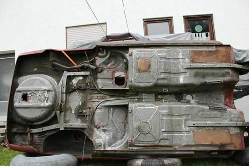

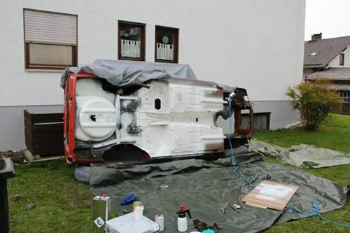

An der Karosserie will ich noch folgendes machen:
- Beseitigung Flugrost
- Hohlraumversiegelung
- Unterbodenschutz auffüllen
Natürlich werde ich auch Teile wie die Achsträger, Bremskraftverstärker vor dem Wiedereinbau abschleifen/Sandstrahlen und neu lackieren.

Ein weiterer Tipp wäre die Karosserie bis auf die letzte Schraube zu zerlegen denn nur dann siehst Du, was Sache ist. Mach die zuerst fertig. Empfehlenswert ist Brantho Korrux um weiterer Korrosion vorzubeugen. Am besten alles wegschrubben und neu.
