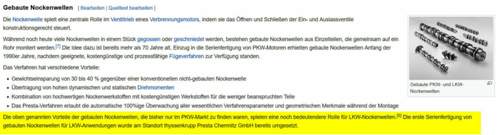

Was erzählst Du für Gute Nacht geschichten!?...Die aussage was Du eben geschrieben hast ist für Fahrzeugteiletauscher und nicht für Automechanicker relevant!!!7
Wer nichts nachprüfen kann und die Lehren nicht nutzen kann die für die Arbeiten in der Werkstatt liegen ist kein Automechanicker...
Schlepphebel kosten nicht die welt...nockenwelle kann mann prüfen ob die schlag weg hat..die nocken sind gefräst und können sich nicht verstellen...bei PSA schon...
Ventile sind auch zum tauschen gedacht...also wechselbar...
Also wie gesagt..Mtorschaden ist keine aussage...
Hochdruckpumpe kapput ist bei BMW auch Motorschaden....armutszeugnis...
Mehr ein Totalschaden bei dem was die dabei alles tauschen.

...Quellen WIKIPEDIA/BMW:
N%/-Nockenwelle
PRESTA-Nockenwellen
