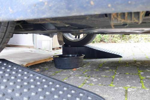

Mietwerkstatt war mir doch zu unflexibel, also von „car-style“ (aus NL) ein paar Auffahrrampen aus Kunststoff geholt (normal 89,- gab’s vor zwei Wochen bei Amazing für 63,-) und heute war der große Tag!

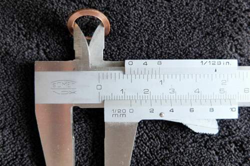

Einen passenden Kupferdichtring konnte ich nicht finden, da online die unterschiedlichsten Größen als „passend“ angeboten wurden. Die Rampen haben eine Erhöhung von +17 cm, im Prinzip genug, wenn man nicht ganz so einen Ranzen hat wie ich und nicht noch auf einem Rollbrett liegt (Selbstbau aus meinen Baby-/Kinderbetten: Baby-Lattenrost gekürzt, Rollen vom Bettkasten druntergenagelt und ein Stück Matratzenschoner obendrauf – sehr praktisch!
Dann kurz warmgefahren und die Schraube raus: ooopsi in die Ölablasswanne geplumpst. Beim Angeln mit dem Spachtel wieder geborgen, nur wo ist der Dichtring? Mit einer kleinen Maurerkelle und Spitzzange war auch dieses Kleinod in Loch Ness geborgen und es konnte weitergehen. Nach Untersuchung mit einer Lupe denke ich, habe ich den alten Ring nun „andersrum“ aufgelegt, also mit der glatten Seite von der Schraube umgedreht Richtung Ölwanne, damit dort wieder eine neue Pressung entstehen kann.
Für die Annalen: es wird ein Kupferdichtring benötigt, der innen gute 12 und außen 17 mm hat… Für den Ölfilter, den ich selbstredend NICHT gewechselt habe, braucht man auch nichts Spezielles, eine 27er Nuss (habe sogar zwei) reicht schon.
Die Schraube wird mit 25 Nm festgezogen (wie der Ölfilter auch), nur das mit dem 6-30 Nm-Proxxon wurde nichts, da ich keine 17er Nuss mit ¼“-Aufnahme hatte. Also kam doch der Gedore 20-100 Nm mit ½“ zum Einsatz. Erschreckend, wie leicht/schnell der schon geklickt hat. Ob die Werkstatt das wohl etwas fester angezogen hatte oder ob es an meiner kürzeren 3/8“-Knarre beim Lösen lag?
Die 4,5 Liter Shell Helix Ultra 5w-30 (LL-01) haben gelangt, dass der Ölstand wieder auf max. steht. Nun ist wieder genug „Luft“ bis zum nächsten „offiziellen“ Service in 8-9 Monaten/15.000 km.
