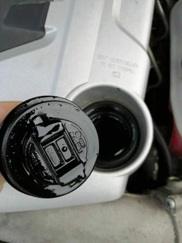

Moin liebe Motor-Talker,
ich habe erneut ein Problem mit meinem Audi A5 8t (Bj. 2008 mit 3.0 Tdi und Software upgrade, 151.000km)..
Am 13.08.2021 habe ich einen Ölwechsel machen lassen und dort haben Sie meinem Motor 6,9Ltr. Motul 8100X-Clean+ 5W-30 eingefüllt.
Ich war vollends zufrieden und alles war super. Die Anzeige im MMI war genau mittig zwischen Minimum und Maximum.
Jetzt habe ich aber aus Neugier einfach mal hin und wieder drauf geschaut und mir ist aufgefallen, dass der Balken in der Anzeige des MMIs komplett gefüllt ist. (Da ich öfter nachgeschaut habe, ist mir aufgefallen, dass er stetig langsam gestiegen ist).
Jetzt habe ich natürlich mal ein bisschen gegoogled und gelesen, dass das die Folge von unverbranntem Diesel im Öl ist, welches durch die Partikelfilter Reinigung eingespritzt wird. Ich fahre aber eigentlich keine Kurzstrecke (12Km Weg zur Arbeit, kein Treten des Autos). Alle paar Wochen fahre ich auch 90Km zur Arbeit und auch wieder zurück, das 5x die Woche...
Meint ihr es ist vielleicht ein Schaden an meiner Zylinderkopfdichtung die hin und wieder hochgedrückt wird, wenn ich den Wagen trete? Er hat halt ein Software-update und gibt laut Carly ~630NM Drehmoment ab.
Ich habe auch mal ein Bild von meinem Öldeckel gemacht. Kommt der braune Fleck ggf. durch Kühlwasser im Öl? Der Wasserbehälter scheint aber weiterhin ziemlich genau zwischen Minimum und Maximum zu pendeln.
Vielleicht kann mir ja einer helfen.
Vielen Dank schonmal <3

Würde nicht gleich den Teufel an die Wand malen, sondern davon ausgehen, dass der Wagen den Ölstand wohl ein Mal gemessen hat, als das Auto nicht ebenerdig stand, und deshalb die Ölanzeige nicht bei „Max.“ war.
Einfach mal im Blick behalten, und ab und an, an einer ebenen Stelle, den Ölstand manuell messen lassen.

Zündung an - Motorhaube auf - Dann sollte im KI ein Ölstand angezeigt werden, welcher direkt vorher erfasst wurde.
Carly kann ja nur auf die selben Werte wie das MMI zugreifen. Wenn der Ölstand im MMI schwankt, dann schwankt er auch bei Carly.
Ölmessstab gibt es auch zum nachrüsten, Teilenummer findest du hier im Forum.
Bei Problemen mit dem Ölstand, lohnt es sich meistens erstmal den Sensor zu tauschen, der war schon bei einigen der harmlose Ursprung des Bösen.

Injektor testen wurde hier oft beim Boschsservice empfohlen. Soll wohl günstiger sein.
Wenn du in der Tat nur Aral Ultimate tankst würde ich eher weniger in Richtung Ölverdünnung gucken. Denn Ultimate hat KEINEN Bio-Diesel Anteil und da verdampft der normale Diesel auch gut, der durch die Regeneration in das Motoröl kommt. Es sei denn du fährst immer Ultra-Kurz-Strecke.
Bei normalen Diesel mit Biodiesel sähe es ander aus, da der Biodiesel erst bei weit höheren Temperaturen verdampft und dieser meist im Öl zurückbleibt.
Aber nachtropfende Injektoren könnten in der Tat ein Thema sein. Auch in Richtung Ölfilm im Zylinder abwaschen (schlecht wegen der Reibung).
Der CO-Test sollte beim Dieselmotor genauso anwendbar sein, als wie bei einem Benzinermotor.
Wenn du Diesel im Öl haben solltest, dann solltest du bei der beschriebenen Menge den Geruch am Öleinfüllstutzen wahrnehmen können.

Lasse das Öl analysieren. Sonst ist das hier Kaffeesatz-Raterei. Im Protokoll steht dann drin, ob zuviel Diesel im Öl ist oder eben Wasser.
13% Dieselanteil (ein gutes Drittel davon war Biodiesel) im Öl konnte ich nicht riechen, der Rußgeruch war einfach zu intensiv. 😉
