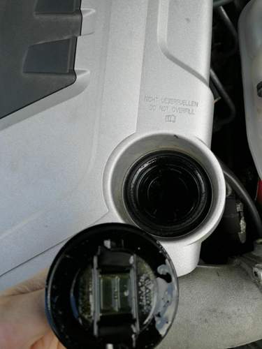

ich habe erneut ein Problem mit meinem Audi A5 8t (Bj. 2008 mit 3.0 Tdi und Software upgrade, 151.000km)..
Am 13.08.2021 habe ich einen Ölwechsel machen lassen und dort haben Sie meinem Motor 6,9Ltr. Motul 8100X-Clean+ 5W-30 eingefüllt.
Ich war vollends zufrieden und alles war super. Die Anzeige im MMI war genau mittig zwischen Minimum und Maximum.
Jetzt habe ich aber aus Neugier einfach mal hin und wieder drauf geschaut und mir ist aufgefallen, dass der Balken in der Anzeige des MMIs komplett gefüllt ist. (Da ich öfter nachgeschaut habe, ist mir aufgefallen, dass er stetig langsam gestiegen ist).
Jetzt habe ich natürlich mal ein bisschen gegoogled und gelesen, dass das die Folge von unverbranntem Diesel im Öl ist, welches durch die Partikelfilter Reinigung eingespritzt wird. Ich fahre aber eigentlich keine Kurzstrecke (12Km Weg zur Arbeit, kein Treten des Autos). Alle paar Wochen fahre ich auch 90Km zur Arbeit und auch wieder zurück, das 5x die Woche...
Meint ihr es ist vielleicht ein Schaden an meiner Zylinderkopfdichtung die hin und wieder hochgedrückt wird, wenn ich den Wagen trete? Er hat halt ein Software-update und gibt laut Carly ~630NM Drehmoment ab.
Ich habe auch mal ein Bild von meinem Öldeckel gemacht. Kommt der braune Fleck ggf. durch Kühlwasser im Öl? Der Wasserbehälter scheint aber weiterhin ziemlich genau zwischen Minimum und Maximum zu pendeln.
Vielleicht kann mir ja einer helfen.
Vielen Dank schonmal <3

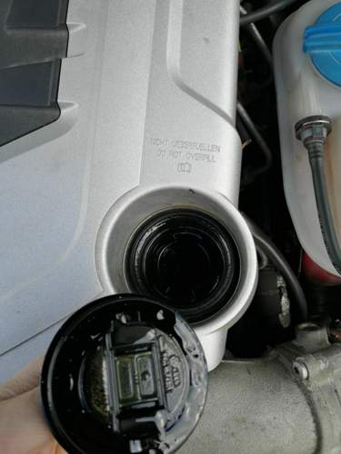

EDIT: Noch ein paar Bilder vom Öldeckel hinzugefügt.. Diesmal auch in scharf :P
Der leicht bräunliche Fleck vom 1. Bild mit dem unscharfen Deckel selbst ist wech... Ist das gut?
A5 Öldeckel - bräunliche Färbung oben
A5 Öldeckel
A5 Öldeckel

So jetzt mach ich mir langsam sorgen....
Wenn ihr euch mal die beiden Bilder hier anschaut... das ist doch nicht normal ?!
Das sieht für mich aus wie gelber Kühlmittel Schlamm der langsam anfängt mehr zu werden. Kühlmittelverlust konnte ich aber noch keinen wahrnehmen, muss also relativ wenig sein bis jetzt.
EDIT: Bin jetzt eine dreiviertel Stunde Autobahn gefahren und auch mal durchgedrückt bei 270 rum und habe genau wie davor direkt nach dem Abschalten des Motors mal reingeguckt und der Schleim (den ich vorher einmal mit Küchenpapier abgewischt habe) war weg.
Wie lange dauert es ca. bis sich der Schleim bildet? Bildet der sich jetzt erst über Nacht während der Motor noch Warm ist und langsam kälter wird?
Ein Zylinderkopfdichtungs-Schaden wäre jetzt echt scheiße...

@badtimes schrieb am 22. Oktober 2021 um 16:14:15 Uhr:
Ich verstehe ja gut, dass Du das Öl mal ordentlch auf Temperatur bringen wolltest, um Kondensate rauszubringen. Wenn jedoch ein technisches Problem das Öl so verändert, dass es eben nicht mehr gut genug für Volllast (HTHS als Stichwort) geht, dann ist die besagte Volllast leider nicht gut.
Analyse machen und im Zweifel neues Öl, sonst kommst Du nicht weiter...
