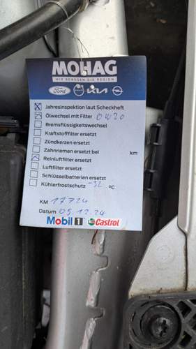

Ich hoffe, da hat sich der Meister verschrieben. Ich war nur zu doof, die Öl Freigabe nachzuschauen und habe dem Fordhändler vertraut. Ich fahre morgen hin, um es zu klären.
Gekauft habe ich den Wagen letzten Dezember gebraucht 1,5 Jahre alt mit 175000 km als Leasing Rückläufer und bekam vom Händler die frische Inspektion.
Der 15tkm Ölwechsel wird häufig auch hier empfohlen, obwohl Ford 2Jahre/30tkm vorschreibt.
Pxl-20250601
Hallo, vermutlich alles gut.
Das Auto war bei einem großen Ford Hänler lt. Zettel und das neue Ecoboost Öl ist ein 0w20 und ersetzt das 948er (abwärtskompatibel)
https://www.motoroel-billiger.de/castrol-motorol-0w20-magnatec-ford-0w-20.html
Gruß, der.bazi

0W20 Ford WSS-M2C-954-A1 wird die 5W20 WSS-M2C948-B ablösen. Der Händler hat alles richtig gemacht.

Zu dem Zeitpunkt als das Fahrzeug von @Aaron78 auf den Markt kam, war die Spezifikation 5W-20 WSS-M2C948-B.
„Der Hauptunterschied besteht darin, daß 0W-20 dünner ist und eine bessere Kraftstoffeffizienz beim Kaltstart bietet, während 5W-20 einen etwas besseren Schutz bei hohen Temperaturen bietet.“
„Fahrzeuge, die 5W20-Öl benötigen, können 0W20 verwenden, es ist jedoch wichtig, vor dem Wechsel die Empfehlungen des Herstellers zu prüfen.“

Hallo, der Händler hat mir das mit 0W-20 bestätigt. Da ich wegen einem anderen Problem hingefahren bin, konnte ich das Thema nicht ausdiskutieren.

Zitat:@Aaron78 schrieb am 1. Juni 2025 um 22:06:56 Uhr:
Ich hoffe, da hat sich der Meister verschrieben. Ich war nur zu doof, die Öl Freigabe nachzuschauen und habe dem Fordhändler vertraut. Ich fahre morgen hin, um es zu klären.Gekauft habe ich den Wagen letzten Dezember gebraucht 1,5 Jahre alt mit 175000 km als Leasing Rückläufer und bekam vom Händler die frische Inspektion. Der 15tkm Ölwechsel wird häufig auch hier empfohlen, obwohl Ford 2Jahre/30tkm vorschreibt.
MOHAG weiß auch nicht wie man korrekt einen Ölwechsel Anhänger befestigt. Wie so viele andere Werkstätten, ob Marke oder freie ob Hobbyschrauber oder angeblicher Profi auch nicht.
Der Zettel bei dir wird bald abreißen,weil an der Oberseite des Papieranhänger die beiden Drähte nicht miteinander verdrillt sind,kommt es sehr häufig zu Rissen in dem Papier/Pappe und dann zum kompletten Abreißen.
