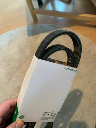

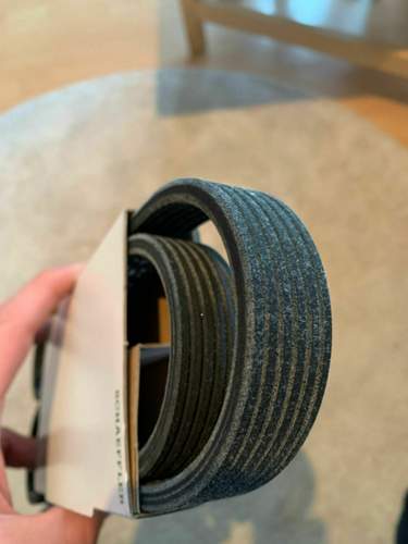

Mahlzeit zusammen,
so langsam verzweifle ich an dem Thema.
Hab schon mal bei AUTODOC einen Keilrippenriemen von Conti bestellt und etwas Ähnliches wie heute erhalten.. hab ich zurück geschickt.
Jetzt habe ich beim Teilehändler um die Ecke einen bestellt, wieder Conti und sogar gefragt aus welchem Material. Dumme Antwort bekommen: aus Gummi was denn sonst..
Ich musste ihn abholen lassen, wegen Zeitmangel und habe jetzt folgendes vor mir liegen.....

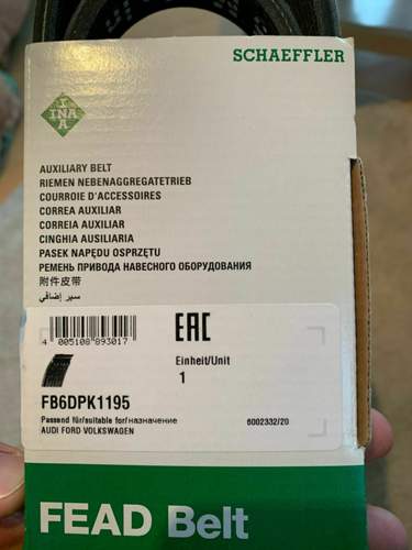

- Kann mir jemand was dazu sagen?
-Was für ein Material soll das sein?
-Ist der überhaupt für den TT 8n 224ps BAM mit Klima gedacht?

Kann mir jemand was zu den Keilrippenriemen sagen?
Was für ein Material ist das?
Kann ich den so verbauen?
Hoffe darauf, dass das Geräusch danach weg ist
Habe ich schon was zu geschrieben
Ich habe bei meinem Erstwagen auch einen Conti-Riemen verbaut, alles neu bis auf die Servopumpe und der Riemen quitschte elendig
, mit Antiquitschspray war es immer kurzfristig weg, heute macht er manchmal immer noch Geräusche.
An deiner Stelle würde ich den INA Riemen testen und hoffen das es weg ist.
@PaulsRocco - ich weiß auch nicht was das für ein Material ist, aber einige Infos dazu unter https://aftermarket.schaeffler.de/de/ina-fead-belt
Ich würde den auch verbauen. Das Riemen bzw. deren Material entwickeln sich weiter und so kann es natürlich passieren, dass der Aufbau sich ändert. Früher waren sie aus einem Guss.
