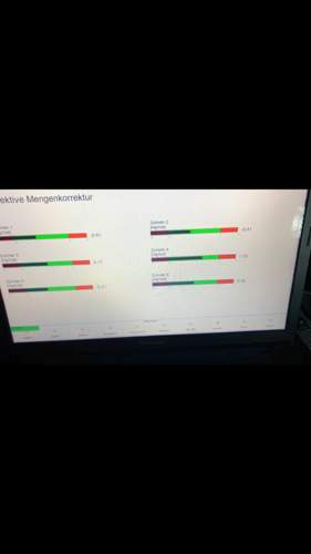

So hab den Wagen mit laufenden Motor an Inpa angeschlossen. Nur im warmen Zustand fängt das Auto beim bremsen und im Stand an zu vibrieren, es fühlt sich so an als würde das Auto gleich abwürgen. Habe ein paar Bilder gemacht, was meint ihr?
Injektor 2 und 5 sind defenitiv nicht in Ordnung..... Solltest nochmal eine Rücklaufmengenmessung machen

Also hier drehen wir uns wieder im Kreis 🙂 bei der DDE 4 müssen keine Codes eingetragen werden. Am besten erneut eine Rücklaufmengenmessung machen. Ich denke da du nur 2 getauscht hast laufen die anderen auch noch nicht richtig und müssen auch gereinigt werden.
Du siehst es doch selbst oder? Ich habe schon so häufig hier das System erklärt und trotzdem wollen alle immer wieder sowas mit einem Injektortausch reparieren. Das ist leider nicht möglich.
Hier die Kurzfassung:
Du hast 200.000 km lang 6 Injektoren verschmutzt. Irgendwann passiert an einem etwas, warum auch immer und er ist stärker verdreckt als der Rest. Du gehst hin und tauschst diesen, lässt ihn reinigen und hoffst alles geht wieder. Doch plötzlich wollen dann 2 andere wieder nicht mehr so, wie es soll. Ist ja logisch, sagen wir mal, sie sind halt zu 60% sauber, der Rest 80% und einer 100%. Und schon wieder hast du ein Ungleichgewicht eingebaut. Es ruckelt immer noch. Deshalb kannst du ab einem bestimmten Zeitpunkt der Nutzung, am besten immer alle 6 reinigen lassen, weil es muss ein Gleichgewicht da sein, damit alles rund läuft.
Das sieht man am besten bei der Drehungleichförmigkeit. Da wird keine Mengenkorrektur vorgenommen. Das heißt, alle Injektoren erhalten gleich lange, das Signal "Öffnen" und dabei kommen ganz unterschiedliche theoretische Leerlaufdrehzahlen heraus. Bei dir geht das von 700 U/min bis 800 U/min, was echt viel ist. Das System kann so 20-30 U/min ausgleichen, darüber und darunter wird es echt Kacke.
Das macht dann nämlich die Mengenkorrektur. Sie versucht alle Zylinder ins Gleichgewicht zu bekommen, damit sie Leerlauf-Drehzahl sagen wir 790 U/min erreichen. An einem Zylinder etwas kürzer öffnen, die verdreckten etwas länger und dann ist da noch der eine Injektor, der so verdreckt ist, das die DDE ihn nicht länger öffnen kann und es reicht immer noch nicht dafür das er die Drehzahl der anderen erreicht. Es ruckelt!
Also, ich arbeite weder beim Bosch Dienst noch habe ein Interesse daran euch das Geld aus der Tasche zu ziehen, aber hat der Motor mal 200.000 km und mehr gemacht, ist der einzige seriöse Tipp, welchen man geben kann: ALLE RAUS, ALLE REINIGEN, ALLE PRÜFEN LASSEN und gut ist.

Servus, bevor ich die restlichen vier Injektoren wechseln wollte, habe ich noch eine Rücklaufmengenmessung durchgeführt, jedoch ist die Füllhohe aller Injektoren gleich? Warum steht dann bei mir jedesmal Laufruheregler im FS. Das Auto vibriert stark, wenn ich bremse und es noch am Rollen ist. Habe euch ein Bild hinzufügt. Von Links nach Rechts lesen. Das erste ist der erste Injektoren also der oberste. (3 Minuten laufen lassen)
Hast auf Betriebstemperatur gemessen?
