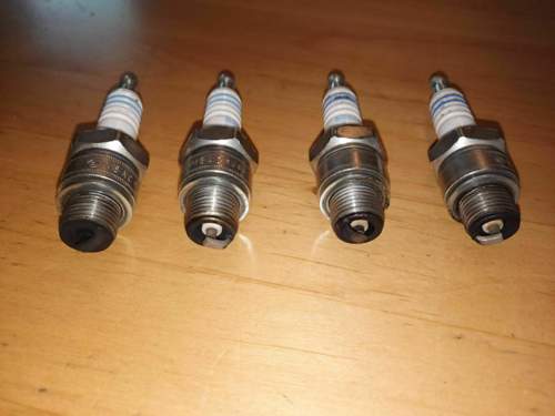

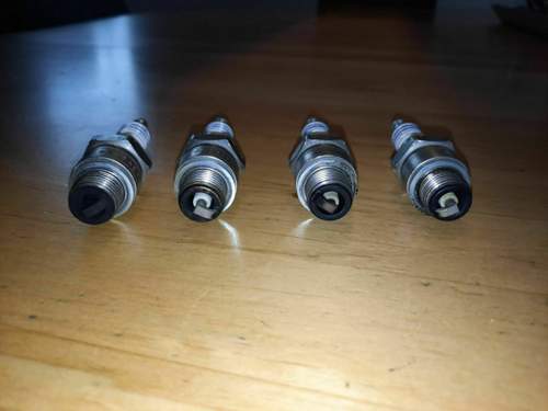

@Robomike mhm, das klingt ja super 🙂 Also das Gebläse funktioniert einwandfrei, ich werde gleich mal die Zündkerzen nochmal rausholen und schauen wie diese jetzt aussehen. (Habe sie vorm Einbau gestern gründlich gereinigt und eingestellt)
Also er magert immernoch deutlich ab, die schwarze Zündkerze konnte ich nicht richtig reinige, hat also noch Ruß von davor dran.
Werde jetzt mal die Dichtringe vom Geweih tauschen und auch dieses überpüfen wenn es nochmals draußen ist.
Außer an Falschluft, gebe es noch etwas anderes was das Problem verursachen kann?

Das sieht stark nach falschluft aus.
Einzige was es noch sein könnte wären die ventile aber eher selten.

Soweit ich sehe is ja die rechte Seite betroffen also
Würd ich rechts alles absuchen
