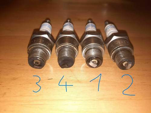

Was würdet ihr denn zu dem Kerzenbild sagen?
Ich finde ja Zylinder 1 & 2 laufen zu mager und 3 & 4 zu fett?
Zuendkerzenbild

Läßt auch den Schluß zu, 1&2 bekommen zuviel Luft, Dichtung des Geweihs, Riß im Zylinderkopf ....
Also Falschluft zieht er anscheinend nicht.
Habe heute den Test mit der "Hand auf den Vergaser oben drauf", folge: Motor ging fast sofort aus.
Habe ihn dann per Gemischschraube noch fetter gedreht, bei 3,5 Umdrehungen raus (vom Anschlag) lief er jetzt echt gut. Kein Patschen mehr, ging nicht aus, alles bestens.
Nach ein paar Kilometern verliert er allerdings ein wenig Leistung (denke hier läuft er dann zu fett)
Habe dann die Zündung im Stand abgeblitzt, diese springt leicht und zündet ein wenig zu spät. ZZP korriegiert, jetzt schaue ich noch dass ich neue Zündkabel (originale) herbekomme. Die Nachbau sind ein wenig komisch.
