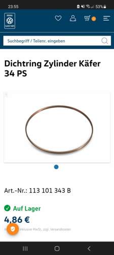

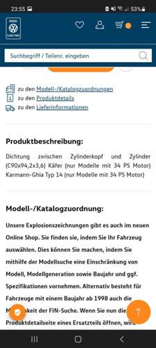

Beim Teile bestellen ist mir immer wieder ein Teil aufgestoßen was ich jetzt mal ansprechen wollte, ein kupferquetschring zwischen zylinderkopf und zylinder.
Erst hatte ich ein paar Beiträge hier und in meinem Büchern gelesen, nirgends sind diese Ringe beschrieben.
In den Dichtsätzen für den Motor lagen sie auch immer bei.
Bei VW Classic Parts ist dieser Ring explizit für den 34PS Motor als Dichtung zwischen Kopf und Zylinder zum kaufen.
Brauche ich diese nun oder nicht? Ich kann mich leider nicht erinnern ob diese beim Ausbau vor 4 Monaten vorhanden waren.

Die Dichtung brauchst du nicht.
