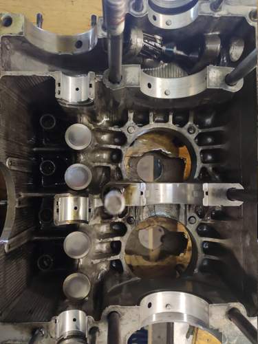

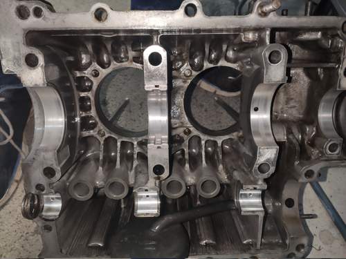

nachdem ich letztes Jahr mit meinem Käfer nach erfolgreicher Motorenrevisuion 400km an den Bodensee gefahren bin, musste ich leider letztes Wochenende feststellen das der Motor plötzlich fest war.
Weil mich die neugier gepackt hat, habe ich inh kurzer hand ausgebaut und wieder Zerlgegt.
Bald kann ich das im Schlaf 🙂

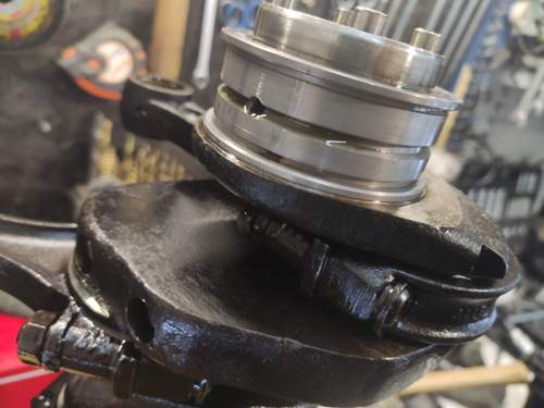

Die Ursache war, wie ich auch schon teilweise vermutet hatte, das Lager hinterm Schwungrad.
Es hat sich jetzt auf der KW festgebacken.
Wieso genau das jetzt passiert ist, würde ich vermuten, dass beim Starten bei 0C das Öl nicht schnell genug an das Lager kam.
Der Motor lief schon ca. 20s im standgas und alls ich dann losfahren wollte, ging er ruckartig aus.
Keine 3 Meter bin ich davon gekommen. Ich habe dann nochmal versucht zu starten, aber der Anlasser tat sich dabei sehr schwehr.
Ich erinnere mich daran, dass ich letztes Jahr wo ich den Motor zusamen gebaut habe das axial Spiel mit der Meßuhr eingestellt zu8 haben. Ich musste noch eine dünnere Scheibe besorgen aber dann war es im toleranzbereich.
Motor öl hatt ich erst jeztz gewechelt. Es ist 15W40 davor war es das gleiche.
Kann das sein, dass der Motor einfach so Fest geht bei kalten temperaturen?
Und wie bekomme ich den wider runter ohne den zu beschädigen?

@cab19 schrieb am 5. Februar 2023 um 14:12:08 Uhr:
Nein. Wieviel Millionen Käfer wären sonst diesen Tod gestorben?
Das Lagerspiel ändert sich durch die Temperatur. Bei richtigem Einbauspiel sollte nichts passieren. Oder er hat ein generelles Problem mit der Oelversorgung des Lagers ( Verschlußstopfen zu tief eingedrückt oder zu lang, Oelkanäle verstopft oder Engstelle). Oder der Oelpumpe, der Oeldruckregelung, zuviel Spiel der Lager und damit geringer Oeldruck, Probleme mit dem Ansaugrohr der Oelpumpe, verstopftes Oelsieb.
