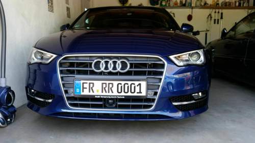

Hab mal ein bisschen "sportliche Note" eingebaut.
Da meiner ja kein S-Line Exterieur hat sind es halt "nur" Wabengitter geworden.
Gitter
Gitter-2

Ja genau.
Ähm, solche Nummernschilder gibt es auch, oder hast du Bildbearbeitung gemacht?
Jedenfalls noch nie gesehen.
Natürlich gibt es solche Nummernschilder, bei uns haben viele solche Kombinationen 😁😁
......zumindest die mit Photoshop.
Gruß aus EM nach FR ;-)
Scherzkeks. 😉 😁
So ein Nummernschild hätte ich auch gerne *lach*
Die Gitter sehen Klasse aus
Ist das nen Staubsauger links an der Wand? Hm, Zubehör von Audi?
Und dann noch in Wagenfarbe! 😉
Muss ich mir morgen auch mal in daytonagrau bestellen. 😁
