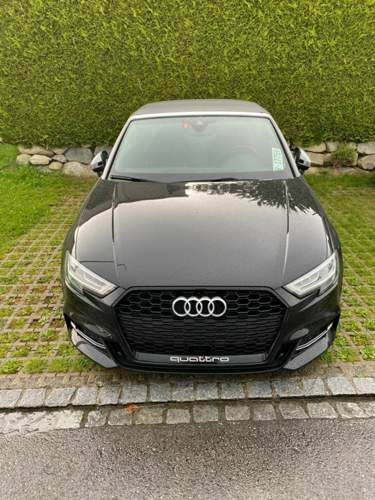

Hat jemand an seinem S3 den RS Grill Original verbaut mit ACC? Bei mir wollte man es heute montieren: Der Radar liegt etwas tiefer und kann nicht richtig raus gucken. Jetzt bestellen wir die rs3-Halterung (die stange die man direkt waagrecht hinter dem grill sieht) und hoffen, dass es dann passt. sonst wird das ein gebastel worauf ich keine nerven habe.

Yes, habe ich so verbaut auch mit der Halterung des RS3. Habe ich im Thread bezüglich dem RS3 Grill auch genau so erwähnt 😉
Passt dann danach problemlos... brauchst Dir keine Sorgen machen.
Bist aber etwas blind in den Umbau Kollege... wenn man dies genau recherchiert sieht man so was direkt.
Ohne die Halterung ist das Murks und funktioniert nicht.

Sag das bitte meiner Audi Werkstatt 🙂 die waren der Meinung dass es so funktioniert.
Muss man dann danach neu kalibrieren?

Hey... das ist keine Ausrede... 😁 Das erledigt man selbst!
Und nein, muss nicht neu kalibriert werden!

Ich habe nichts um den Wagen hoch zu heben. Aber vielleicht ist es beim Cabrio wieder etwas anders.
Oder es gibt verschiedene Original-Kühlergrill beim FL?!
Der Grill (S3) ist beim Cabrio der gleich und ein RS3 Cab gab es nie. Das passt also!
Ja, wenn Du nichts hast, um den Wagen zu bearbeiten ist es natürlich schwierig. Die Kosten sind halt enorm bei solch einem Umbau, da die Werkstatt selbst meist wenig Plan hat.
Ich habe es ne Woche jeden Abend recherchiert und dann selbst umgebaut - Ich schraube seit ich laufen kann, daher war das machbar. Alles mit originalen Teilen und auch mit der Prallträgerabdeckung. Ohne ist das richtiger Murks und sieht schäbig aus... Haste hoffentlich mit dabei? Falls nein bestelle das Teil, wirst sonst bereuen.

Halterung = Zwischenelement für die Halterung, sprich daran, wo der Sensor dann hängt.
Ich habe die Artikelnummer leider nicht parat. Das ist ein relativ kleines, längliches Teil...
Dass deine Werkstatt das nicht weiß ist echt seltsam... Die bestellen einen komplett neuen Halter, welcher baugleich zum dem des S3 ist und erwarten dann, dass es passt... Junge junge...

das ist einfach ein neues auto. der grill macht so einen krassen unterschied. aus dieser perspektive kommts ned so extrem rüber, aber jetzt mit den chrom zierleisten sieht er echt gut aus. die investition war es sich 100% wert.
fast vergessen. eine r600 ansaugung wurde auch montiert.
