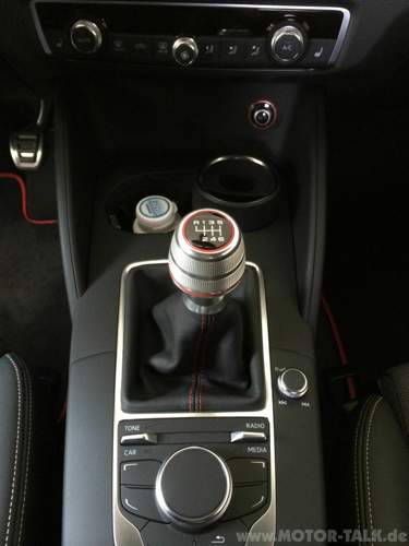

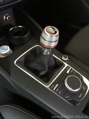

Hey zusammen,
hab mir die ganze Zeit überlegt, ob ich ihn kaufen soll oder nicht -> muss aber jetzt sagen, dass er richtig gut aussieht und sich auch sehr gut anfühlt!
PS: Die Fußmatten sind von Ebay, gibt´s in verschiedenen Farben und alle 4 kosten grade einmal 35€ (daumen hoch) 🙂
Schönes WE Euch 🙂

Original geschrieben von DAdler
Hey zusammen,
Schönes WE Euch 🙂
Hallo DAdler,
woher hast du den Schaltknauf bzw. hast du zufällig die Teilenummer? Es das der, der auch im A1 passt? Und kannst du vielleicht eine kurze Anleitung schreiben, wie du ihn gewechselt hast?
Danke im Voraus
Also ich habe mir mal dieses Set gekauft (http://amzn.to/1pCiCFF), damit den Schaltsack an einer Seite raushebeln. Den Rest kann man dann von Hand abziehen. Jetzt muss man diese "Schelle" / "Klammer" mit einem Schraubendreher aushängen und dann kann man den ganzen Knauf einfach nach oben abziehen.
Die Teilenummer müsste "8V0863278G HVI" sein. Am einfachsten ist es bei Ebay nach "Audi A3 8V Schaltknauf" zu suchen 😉

Sorry aber ich finde der Schaltknauf passt garnicht zum Wagen, der Wagen hat überall weiße Nähte nur am Schaltsack sind Rote ... Gefällt mir nicht
Ich gebe dir Recht. Aber gibt es den Schaltknauf nur in Verbindung mit den roten Nähten am Schaltsack?
Den gibt es auch mit anderen Nahtfarben, je nach Innenausstattung (direkt von Audi). Ich habe den mit den roten direkt gefunden und mir gar keine Gedanken drüber gemacht 😉
Geschmäcker sind ja bekanntlich verschieden und ich muss sagen, da die Mittelkonsole auch rot leuchtet passt das für mich 🙂
