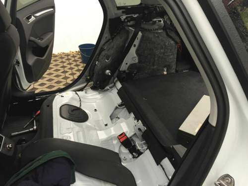

Es geht vorwärts. Allerdings langsam. Hab es gerade erst mal geschafft den Sicherheitsgurt der Rücksitzbank umzubauen.
Nein b&o will ich nicht umrüsten. Entweder bekomme ich es irgendwie hin das der Schriftzug verschwindet. Da die Beleuchtung schon toll aussieht oder ich werd es mit den normalen boxengittern ohne Beleuchtung anbauen

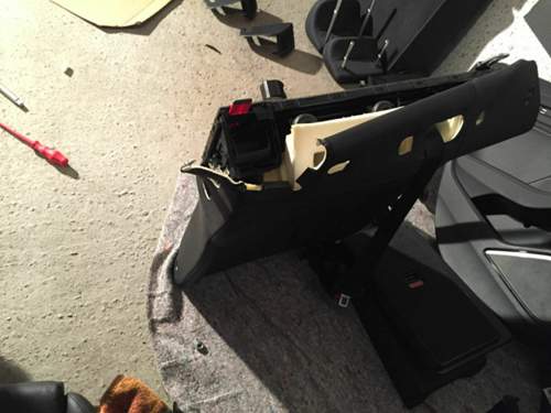

Kannst du bitte genau beschreiben wie man die Mittelkonsole tauscht?
Ja wegen der Beschriftung bin ich am überlegen, vielleicht Versuch ich es auch mit Folie. Aber erstmal muss die Beleuchtung gehen. Aber die will nicht so recht.
- Hinten die Lüftungsdüsen/Ablagefach einfach rausziehen und die 4 Schrauben der Armlehne lösen.
- links und rechts im Fußraum ist jeweils eine Schraube unter einer ovalen Abdeckungen
- jetzt den Schaltsack hochziehen und den Chromrahmen ausclipsen
- dann die Einheit vom Mmi nach oben abziehen ( geht richtig schwer)
- die Aufnahme vom Mmi und den Getränkekarten nach hinten rausnehmen
- 4 Schrauben in Höhe Schaltknüppel lösen und dann kannst du die ganze Konsole nach hinten entnehmen...

Wofür hast Du die ganze Kiste inkl. Schwellerverkleidungen und Kofferraumverkleidungen usw. auseinandergenommen? Machst Du noch andere Dinge als Türverkleidungen und Sitze wechseln?
Die c-säulenabdeckung unten Wechsel ich mit. Deshalb musste das alles raus
