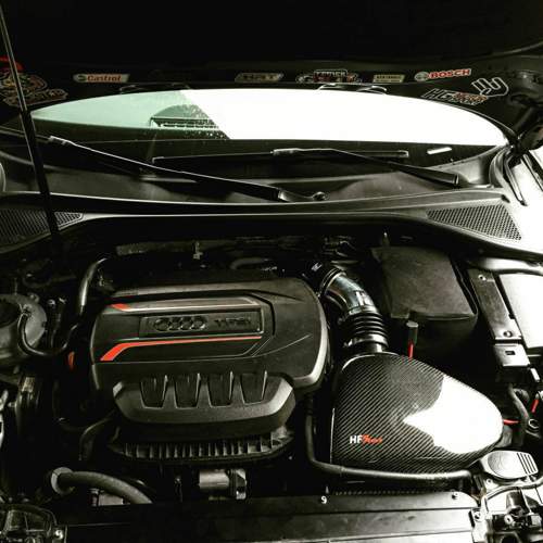

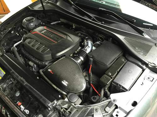

Passt soweit :) Klanglich besser als Original, hat man aber zuvor die Originale Ansaugung angepasst und vorne die Luftzufuhr freigegeben ist der Unterschied minimal.
Drehmoment ist mehr vorhanden (oberer Drehzahlbereich), zur Leistung kann ich noch nix sagen.
Falls es einer wissen will, Drehmoment ist mit VCDS ausgelesen. Hatte damals nen Vergleich mit VCDS und Prüfstand gemacht, von daher kann ich sagen das der Wert stimmt.
Aktuell sind es 193PS* und 300Nm :)
* Leistungsangabe vom Prüfstand vor dem Einbau der HFI Air Box (aktuell keine neu Angabe)
hat der Einbau problemlos funktioniert ?
Frag deswegen, weil ich auch schon überlegt habe die Ansaugung zu verbauen,aber hier im Forum jemand Probleme mit der Anpassung beim Einbau hatte.
Ja, das war unter anderem ich, letztes Jahr. Habe angerufen und gefragt: es gibt jetzt ein extra Blech für den A3. nur den Trichter vom Luftfilter muss man etwas abfeilen, da er sonst am Motor reibt - das schwarze kleine Rohr. Kann ich Dir aber gerne zeigen, falls du es kaufst.
