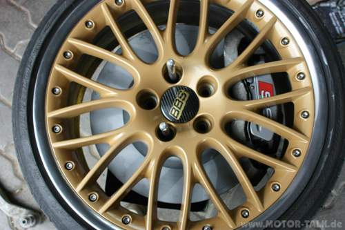

So nun endlich es ist vollbracht die Anlage ist verbaut und muss noch behutsam eingebremst werden.
Was ich sagen kann ist, das wenn man beim Allroad ne kleinigkeit anpasst dann passt sie P&P. MAn sieht es auf dem einen Bild das die Beläge nur knapp unterm äusseren Rand enden. Normaler weise sind es ca. 2mm RAnd die aussen stehen bleiben. Beim Allroad dürfte nach meien Recherchen die Sattelaufnahme 2mm weiter zur Radmitte liegen und somit würde die Variante mit Anpassungen beim Allroad und bei VFL 6 zyl. mit dem selben Radlagergehäuse P&P passen zu mindestens rein rechnerisch.
DIe Anpassen sind in zwei Varianten möglich
V1:
Man verbaut eine Radnabe eines V8 4B Modells und kan ndann die 356 x 34er vom 4G P&P fahren
oder
V2:
Man nimmt die 356 x 32er zweiteilige, gelochten Scheiben des R8 von der HA, diese kostet allerdings um die 450€ und muss dann 2mm starke Distanzscheiben zwische nSattelhalter und Federbein montieren

A8 Sattel mit S6 Haltefedern unter einer 8.5x19 ET48 mit 5mm Distanzscheiben.
