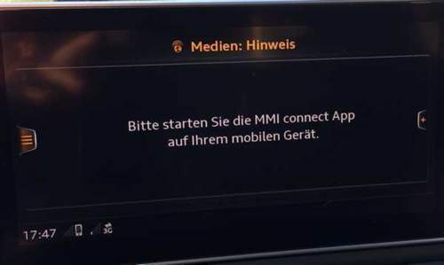

Ich habe die rote "myaudi" und "MMI connect", ich denke die rote "myAudi" wird man ja auch brauchen, zumindest am Anfang bis alles Instaliert und Freigeschalten ist.
@AudiF5 eigentlich braucht man wohl nur noch die myAudi, allerdings sind da die myAudi Server wohl anfaelliger.
Ich verstehe auch nicht warum es bei Audi mehrer Apps gibt, wenn ich Webradio höhren will kommt manchmal die Info das ich MMI connect App auf meinem Handy starten soll, ohne wird es wohl nicht gehen solang mein MMI auf diese App fixiert ist.
Img-1256
Probier es mal nur mit MyAudi...
meinst du ich soll mmi connect deinstalieren ?
Reicht wenn du sie nicht öffnest (nur die myAudi öffnen)
Oder sonst deinstallieren
....werde ich mal probieren, am idealsten wäre es wenn ich in das Auto steige und mein Handy in der Jacke lassen könnte, ohne erst irgendeine App zu öffnen .

Auf Android startet sich die myAudi doch eh wenn es das Wifi vom Fahrzeug wiederfindet. Da kommt auch so ne Nachricht dann.
@harlekin_ schrieb am 8. September 2018 um 17:09:33 Uhr:
Heute bi ich um die 135 Km auf 6 Etappen gefahren, 1x ist die Meldung gekommen "Personalisiertes Gerät erkannt" 3 x war der WLAN-Player nach ca 30 Sekunden verbunden, die MMI Connect App aber nicht und 1x die MMI Connect alleine aber ohne WLAN-Player.
Bei meinem Wagen ist es egal ob Iphon oder Samsung, es funkt nicht so wie ich denke das es funken soll.
Habe am 21.09 in der Werkstatt Termin....bis dahin gebe ich auf, kostet mich nur Nerven.
