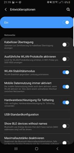

Wenn die Option mobile Datenverbindung dauerhaft aktivieren verwendest ist aber auch zuhause im WLAN das LTE aktiv. Wenn du es so machst wie ich es beschrieben habe, ist LTE nur im MMI WLAN zusätzlich aktiv.
Und genau diese Funktion - Option mobile Datenverbindung dauerhaft aktivieren - gibt es beim Iphone x nicht...
Das ist warscheinlich mein Problem, weshalb es nicht funktioniert....

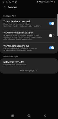

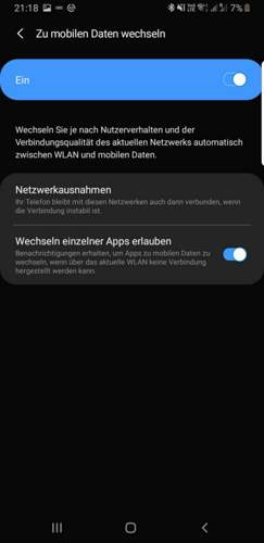

Screenshot-20190927-211934-settings
Screenshot-20190927-211836-settings
Screenshot-20190927-211753-settings

Du brauchst folgende Einstellungen:
- myAudi App: Automatisch an MMI anmelden
- Handy: mobile Daten trotz WLAN zulassen
- MMI: Daten über WLAN nicht zulassen
Funktioniert bei mir von Anfang an super
