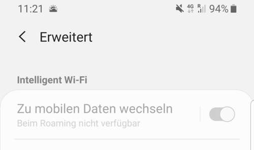

Frage an die Runde, wie funktioniert bei euch die Sache im Ausland? Bei mir werden die Daten im Ausland (durch Erkennung von Roaming) nicht von den mobilen Daten des Telefons gezogen, dadurch geht auch kein Online Stream bei mir. Wie ist das bei Verbindungen mit rSAP oder gibt es eine andere Einstellung dafür?
dann aktiviere doch den Roaming in den Einstellungen deines Telefons 😕
Sind aktiv
und du kommst ins Internet am Handy? Ganz sicher?
Ich bin täglich im Ausland, habe dual sim mit 2x verschiedenen karten aus beiden Ländern und habe diesbezüglich keinerlei Probleme. dem MMI ist es egal ob Roaming oder nicht.
In Österreich geht alles gut, bin aktuell in Italien und da klappt die Konfrontation so nicht. Sobald ich Wlan deaktiviere geht auch der Android Auto Stream, sonst nicht. Bin mit dem Telefon sonst normal im Internet. Bei dir wird das wohl wegen 2 Sim aus 2 Länder gehen...
nein. ich bin ja nicht nur in Deutschland/Frankreich unterwegs, sondern überall, und zudem es ist egal welche Sim karte aktiv ist-es kann nur eine aktiv sein.

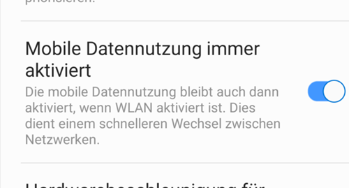

In den Entwickleroptionen schon eingestellt?
Ja hab ich, außer es gibt noch was anderes... Hab Samstag S8 mit Android 9!

Der Punkt ist bei mir auch im Roaming ausgegraut, geht aber trotzdem alles. Im Augist war ich noch damit im Urlaub in Kroatien, alle Länder bei der Durchreise haben funktioniert. In Slowenien hat es kurzzeitig gesponnen, da habe ich auch dran gefummelt. Irgendwann ging es. Rückreise ohne Probleme.

Hab nun auch ein wenig probiert und nur mit einer rSAP Verbindung klappt es. Telefon mit dem Auto zusätzlich via WLAN verbinden und dann ist alles OK. Mit der Einstellung wie zu Hause keine Chance. Nachteil daran - Android Auto wechselt wieder die Einstellungen da dies nicht mit rSAP geht...

Ja oder die mobile Datenverbindung am Telefon dauerhaft aktivieren und Telefon mit Auto via WLAN verbinden. So nutze ich es...
