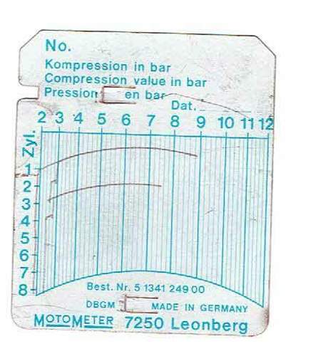

War gerade in der Werkstatt und habe das Zettelchen vom Kompressionstest bekommen..ist gochgeladen.
Man sagte mir es wäre definitiv der Motor und ich müsste noch die Wasserpumpe, Zahnriemen und evtl. einen
neuen Zündverteiler kaufen.
Das Auto kann ich nachher wieder zurück holen (abschleppen).
Kompression19102015
hochgeladen sollte da eigentlich stehen..
Oh, da ist wirklich der Motor hin, wenn man davon ausgeht, dass die Werkstatt den Kompressionsprüfer richtig bedient hat.
Zylinder 3 sieht auch nicht mehr schön aus - wäre aber noch im Tolleranzbereich.
*Mutmaßung an* Deine Gasanlage ist zu mager abgestimmt und die Auslassventile sind verbrannt. Damit bist du unheimlich günstig gefahren... Wäre also nicht nur ein neuer Motor, sondern auch unbedingt eine Abstimmung der Gasanlage bei einem fähigen (und damit nicht ganz preiswerten) Autogasumrüster fällig, der zudem noch deine Anlage kennen und entsprechende Diagnosesoftware dafür haben muss. Wenigstens aber den alten Motor einmal öffnen um die Ursache zu finden und nicht gleich wieder die Gebrauchtmaschine himmeln. Mangelschmierung wäre auch eine Möglichkeit, aber wir gehen mal davon aus, dass du regelmäßig Ölwechsel hast durchführen lassen und dein Öldruckschalter sowie KI in Ordnung sind und Öldruckverlust angezeigt hätten. Rein theoretisch könnten auch Ventilfedern gebrochen sein, aber das ist reichlich unwahrscheinlich, insbesondere, da gleich 2 Zylinder betroffen sind. *Mutmaßung aus*
Diese Motoren haben mit derart geringer Laufleistung praktisch nie so ein Problem. Kompressionsverlust haben die nichtmals mit 500tkm, wenn Zahnriemen fachgerecht gewechselt wurde und das Öl nicht gerade 10 Jahre dringeblieben ist.

Der Abgastest kann ja auf Benzin oder auf Gas erfolgen. Wenn er auf Benzin besteht, heißt es noch lange nicht, dass die Anlage im Gasbetrieb passend abgestimmt ist.

Meine Vermutung ist das nur 2 Ventile verbrannt sein könnten...d.h. Zylinderkopf runter und nachsehen.
Das ist ja recht eindeutig ... 2 Zylinder ohne Verdichtung und 2 mit recht wenig Druck ...
Wie meine Vorredner schon schrieben, sicher Ventilschaden.
Anderen Zylinderkopf drauf und weiter gehts, oder den aktuellen überholen.
