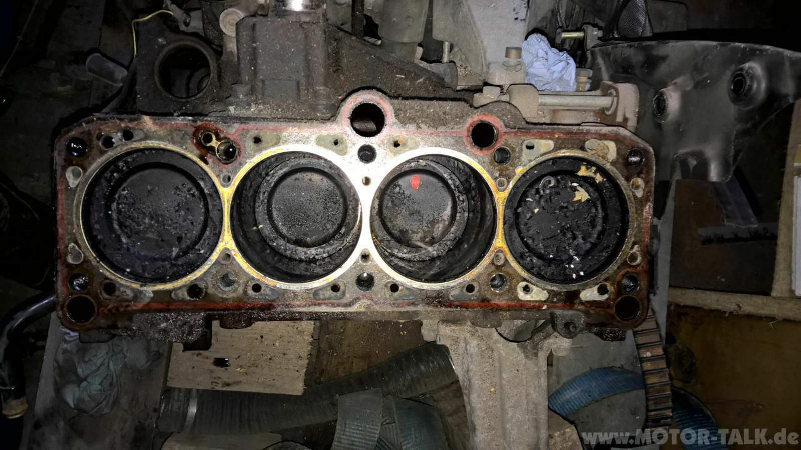

Nach einer kleinen Schaffenspause 😎 .. ist nun der restliche Motor aus gegebenem Anlass an der Reihe.
Mein derzeitiger Alltagspassatmotor macht Geräusche die ich noch sehr gut kenne 😰🙁😠 (Pleuellagerschaden)
Ich ja nicht ganz dumm .. "wechsel ich doch einfach mal alle Lager in Rumpfmotor" .. aber wie ??
ist ja kein Problem .. ich hab ja noch nen 2E den ich zu anschauungszwecken zerlegen kann ..
[bild=4]
Ran an die Arbeit !
[bild=5][bild=6][bild=7][bild=8]
Ups .. also das hätte ich jetzt nicht erwartet .. das sieht doch garnicht so übel aus.
ich denke mal da ist eine genauere Begutachtung und auch Vorsicht angesagt.
An den Zylinderlaufbuchsen sind noch deutlich die Hohnspuren zu erkennen.
Lässt sich leicht drehen.
Ich hab so den Eindruck der "wegwerfartickel" entpuppt sich als Aschenputtelmotor ..
Begutachtung
Begutachtung

So wie der unter dem Ventildeckel aussieht ist der "Rest"
mit Sicherheit auch noch bestens in Ordnung.
Sun Jul 19 17:34:46 CEST 2015    |    Goify
Warum sind die Kolben so krass verkokt? Meine sind nahezu rein und der ganze Motor innen ist blitzsauber.
Sun Jul 19 17:41:38 CEST 2015    |    Panzerschubse
Keinerweissnichtsgenauesnicht über den Motor das war wohl mal ein mitkauf bei einem Getriebe mit dran.
Das Getriebe wurde wohl benötigt .. der Motor wurde eingelagert fll. für ein Projekt .. vergessen .. evtl. für Jahre .. dann bei mir gelandet ..
mit dem Rumpf werde ich mich die nächste Woche mal mit beschäftigen.
Aber ich bin guter Dinge ..
Sun Jul 19 17:52:54 CEST 2015    |    Arnimon
Ölkohle!
Wahrscheinlich dichten die Schaftdichtungen nicht mehr
richtig.
Oder es liegt an den Kolbenringen.
Das ist beim 2E auch gern mal der Grund für höheren
Ölverbrauch.
