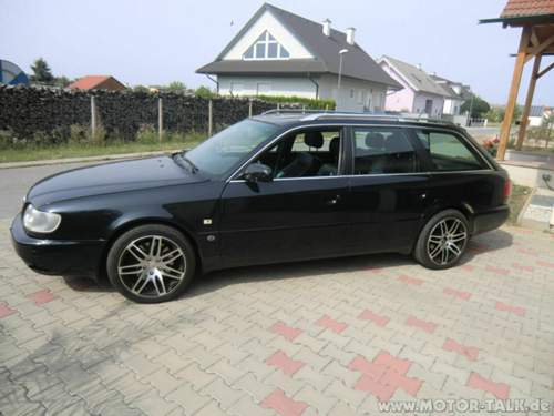

Wie ihr ja allle wisst, fahr ich den AEL Avant Frontkratzer und hab auch die Eibach 35/40 drinnen - fragt mich aber nicht nach der Bodenfreiheit, er ist mit den kurzen Bilstein Dingern, ich glaub das sind die B8 ;-), einfach herrlich zu fahren.
Gut, der Komfort a la Amischaukel is es nicht mehr, aber da ich eh noch 16 bin (zumindest im Hirn), is ma des Blunzn 😁
...und schaut gut aus 😎
Ael-mit-sr
Ael-mit-wr
Ausschauen tuts wirklich besser als der Sportfahrwerk, aber ich will halt legal herumfahren...

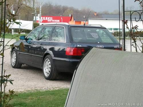

Und zum Thema Tuning. Ich steh überhaupt nicht auf Bastelein (Ja nennt mich Langweiler 😁 ). Aber mein S6 war vor dem Eibach Fahrwerk ein Geländewagen und sah echt scheiße aus. Jetzt mit dem Eibach finde ich ihn spitze. Und genauso sehen es viele andere hier.
Für irgendwelche übertriebenen Bestimmungen in deinem Land kann hier leider keiner was.
Gruß Andre
Anbei noch ein Vergleich von meinem AAT ohne und mit Eibach
