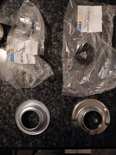

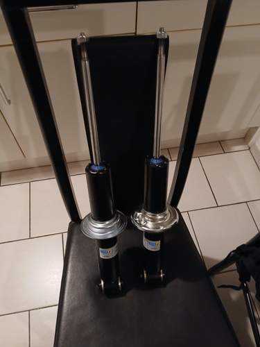

So, noch ein Update: Komischerweise liegt einem der beiden Dämpfer ein geprägter Federteller bei (mit Anschlag) und dem anderen ein nicht geprägter (ohne Anschlag), siehe Fotos.
Da aber beide Federteller nicht auf der Dämpferpatrone arretiert werden, wenn man sie aufschiebt, sondern sich frei um das Rohr der Patrone drehen lassen, macht der eingeprägte Anschlag des einen Federtellersja an sich gar keinen Sinn, oder?
Habe ich bei den Federtellern einfach eine ältere (originalgetreue) und eine neuere (vereinfachte) Version 'erwischt'? Ist das egal, ob die eine Prägung haben oder nicht? Oder ist eine falsch - oder beide? Oder sind die Dämpfer falsch, weil sie keine Arretierung für die Federteller haben?

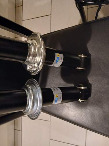

Moment der linke Dämpfer hat diese Wulst am Federteller nicht ? Da stimmt was nicht, falsches Teil im Karton.
Stell mal die Teilenummer beider Dämpfer hier rein.

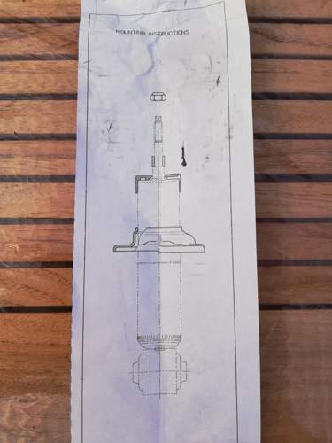

original hat der Federteller unten die Endlagenprägung von der Feder.
Von daher sollter der eine flache Teller falsch sein ..... hier muss normal dann zusätzlich eine Gummidämpfer mit dieser Endlagenprägung genutzt werden oder ist für eine Feder vorgesehen die unten Flach gedreht ist ( zb mit Keil im Federdraht )

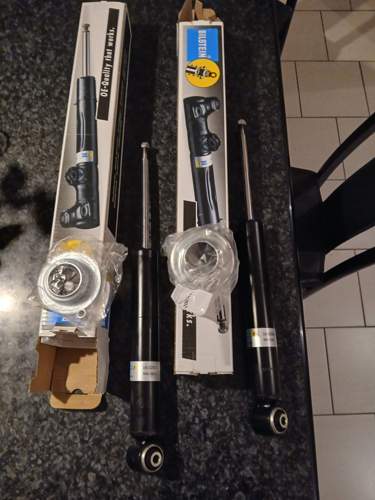

Hast du die Dämpfer aus dem Netz?
Dann war das bestimmt mal ein Rückversand und die Leute haben den nicht kontrolliert, nur ins Regal gestellt.
Ich meine der glatte Teller ist falsch.
Im Anhang ein Montageblatt.

Sneidereij: Blöderweise liegen die Dämpfer jetzt in der Garage meiner Eltern, wo ich erst kommende Woche wieder hinkomme; dann überprüfe ich die Nummern. Die Dämpfer scheinen aber genau gleich zu sein, und die Nummern auf den Plastebeuteln, in denen die Zubehörteile waren, sind gleich (s. Foto).
Krissi und Zwarte: Ja, das glaube ich auch, daß der glatte Teller verkehrt ist - wie Zwarte schreibt, vielleicht ein Rückversand, wo etwas durcheinandergekommen ist.
Habe die Dämpfer aus dem Netz, von AutoDoc. Habe eben eine Reklamation geschickt, mal sehen, was nun kommt.
Trotzdem: Wenn ich nun noch einen geprägten Federteller kriege, ist dann alles in Butter? Ich war ja noch im Zweifel, was der untere Anschlag nutzt, wenn sich der Teller eh' um die Dämpferpatrone drehen kann. Oder soll die Prägung nur verhindern, daß die Feder punktuell am Ende der letzten Windung belastet wird, indem sie dann auf größerer Länge unten aufliegen kann?

Die Feder endet unten ja nicht eben / glatt sondern ist mit dem ende der Windung mittig stehend.
Stellst die Feder auf ne ebene würde diese ja umkippen. .... und genau diese einseitige Belastung wurde den Teller permanent drehen. weil ein Kippmoment erzeugt wird.
Vorn ist es ja umgekehrt oben gesehen ebenso .... das Gummi Endlager hat auch die Einprägung / Stufe damit die Feder glatt aufliegt.
